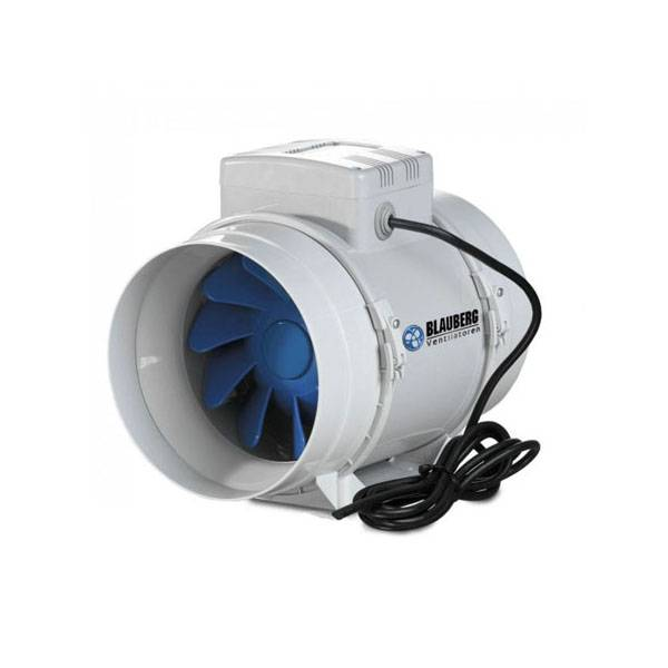

Esistono anche dei ventilatori centrifughi a flusso "raddrizzato", che hanno una prevalenza simile a quella di un centrifugo a 90° (in realtà rendono un po' meno perché per raddrizzare il flusso si perde un po' di efficienza, ma poca roba), ma hanno l'aspirazione e l'uscita in asse. E anche l'idea di montare un centrifugo a 90° non è da scartare, tanto se una curva o più la devi fare, tanto vale che la faccia il ventilatore.
Da evitare invece quelli assiali puri, con la ventola a forma di elica per intenderci. Quelli non spingono: basta un po' di resistenza nel tubo (o nel filtro) e il flusso crolla.
centrifugo raddrizzato
centrifugo a 90°
assiale
