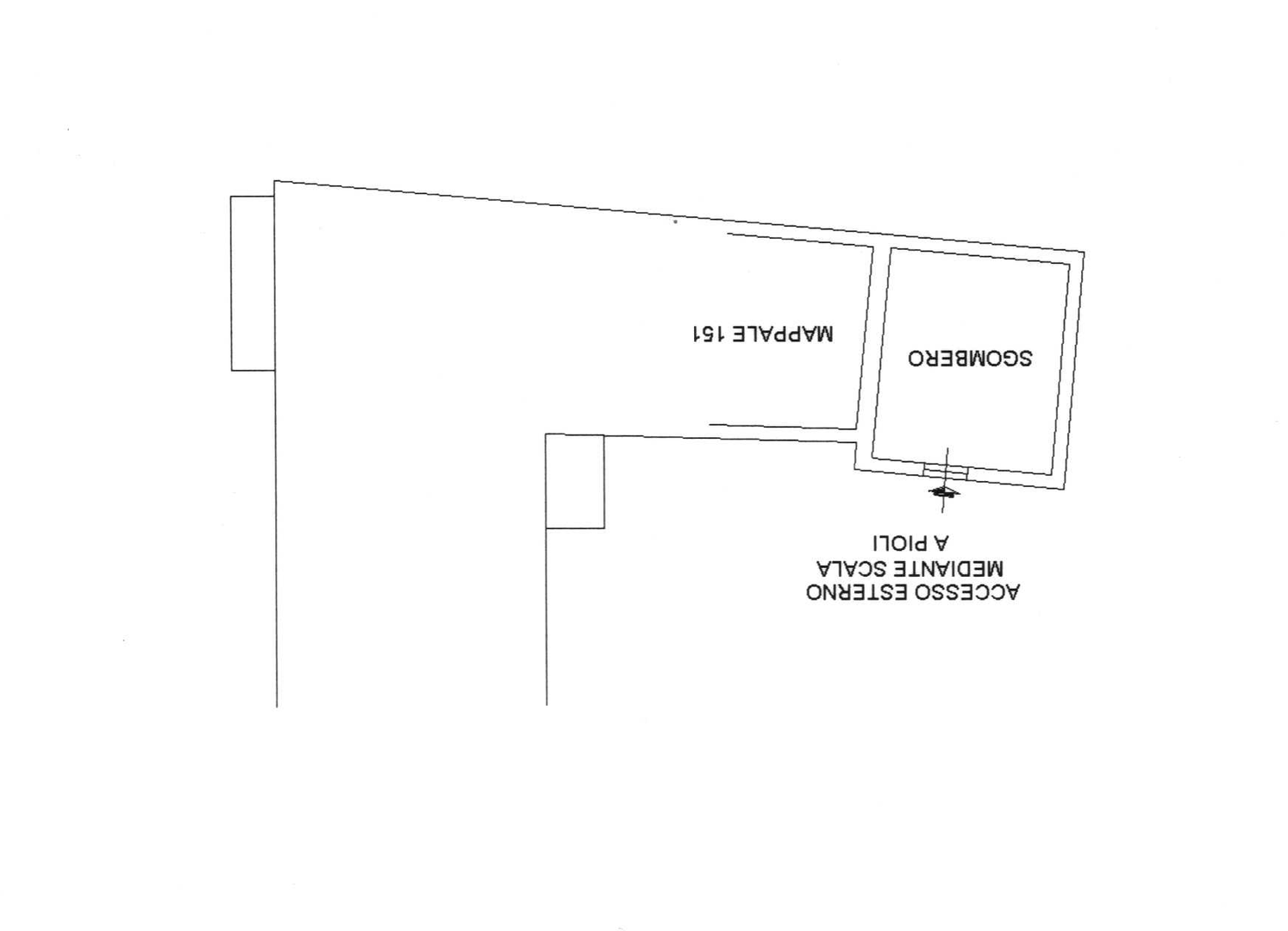

torno con un nuovo quesito. Sono propietaria di un' appartamento, del soprastante sottotetto non abitabile. Adiacente all' appartamentoc' è un magazzino di mia propietà raggiungibile solo con una scala a pioli . E' un ex fienile con la tipica struttura e il tetto in legno a capriate con copertura in tegole di cotto. L' appartamento al piano terra è di altri propietari che hanno un locale abitabile anche sotto al mio magazzino. Il problema è questo : a cusa di forti piogge alcuni travetti del tetto del magazzino stanno marcendo e l' ing. che ha fatto il sopralluogo mi ha consigliato di sostituire il tetto con uno nuovo (il tetto come l' edificio ha 90 anni). Non so come comportarmi per le spese, sono da suddividere con i propietari dell' appartamento sottostante? Se si in quale misura? La decisione finale sul tipo di copertura a chi spetta?

Il tetto nonché le sue strutture sono una parte comune.
Ne consegue che le spese vanno ripartite tra tutti i soggetti proprietari che si trovano sotto la verticale del tetto.
Sempre agli stessi soggetti che il tetto copre
