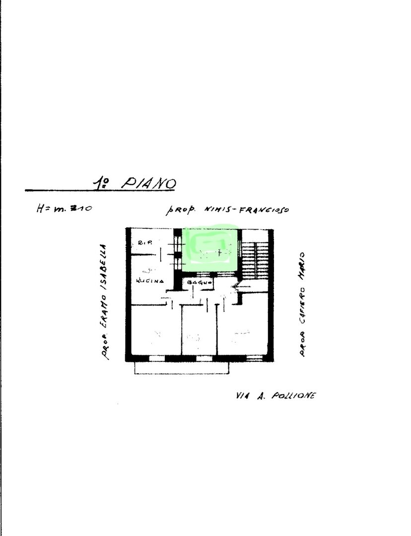

La cosa sembrerebbe molto strana, per non dire assurda, per questo più volte gli è stato domandato se ha certezza che sia di sua proprietà...
Dice di sì, quindi è probabile vi si possa accedere solamente dalla sua abitazione.
Riguardo alle sup. aeroilluminanti, i dubbi di Francesca sono leciti, anche se volendo sarebbe possibile effettuare dei lucernari in corrispondenza del soffitto... tuttavia prenderesti il sole solo a mezzogiorno, non so se in termini di calcoli precisi di RAI la cosa tornerebbe.
Per affermare la proprietà bisogna sia citato sull’atto, o sia citata e allegata la planimetria catastale dove il cavedio è pertinenza della abitazione.
Quanto alla copertura, ritengo sia solo una sorta di tettoia trasparente sollevata, per permettere sia la luce ma soprattutto la aerazione diretta . Se il cavedio fosse “chiuso “ da un tetto, sarebbe irregolare.
Come tettoia rialzata, mi chiedo se sia necessaria una autorizzazione.
E cavedio rimarrebbe: con soggiorno abusivo. Lo assimilerei ad una sorta di patio estivo
Esattamente si può accedere solo dalla mia proprietà... ho allegato planimetria.
Siamo 1 inquilini a piano, io sono al piano del cavedio.
