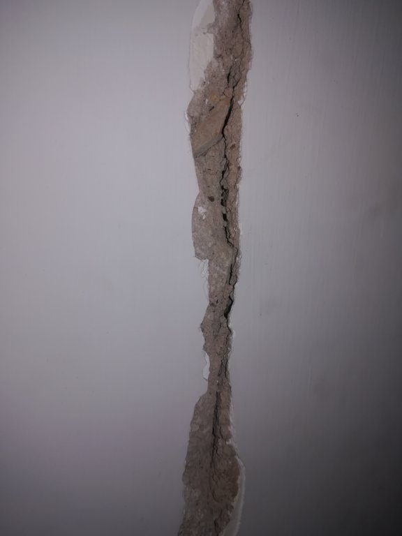

Approfitto della vostra gentilezza per chiedervi una cosa. In una parte della casa c'era una crepa a prima vista molto sottile. Togliendo parte della tinta è uscita questa crepa (in allegato). Secondo voi è intonaco andato o ha superato lo strato di intonaco?
