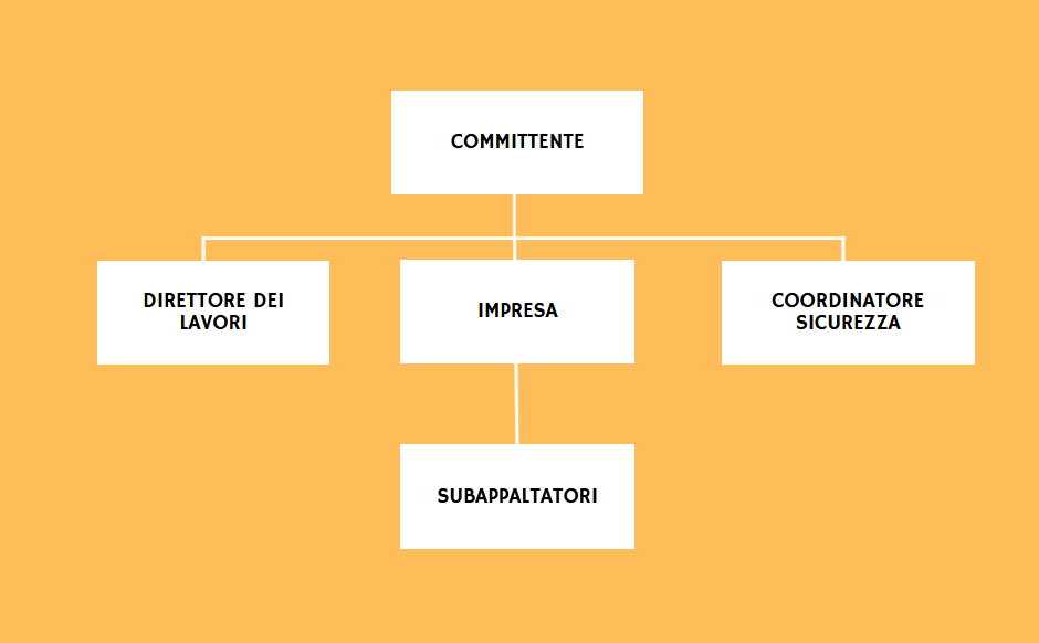

lo capisco,
il termine direttore dei lavori è fuorviante,
il realtà il DL è più che altro un consulente/ispettore/coordinatore,
non dirige proprio un bel nulla, quello che fa è consigliare il committente per svolgere al meglio i lavori e quando necessario tutela i tuoi interessi contro quelli dell'impresa
Direttore dei lavori - Coordinatori della Sicurezza - Impresa collaborano alla pari, ognuno fa una cosa diversa, ma non ci sono rapporti di sudditanza
se chi pago per la sua competenza specialistica suggerisce una cosa, è ragionevole da parte mia pensare che quella cosa si possa fare - ad es. pensare che magari sia possibile presentare una variante

lo capisco,
Vedi l'allegato 19113
Io leggo altrove che la figura del direttore dei lavori serve proprio per evitare che succedano cose come queste. Ad esempio CILA e Direttore Lavori: tra obbligo e facoltà
Poi magari la prassi è purtroppo diversa

leggo sempre con piacere Pagliai, ma non stiamo dicendo cose diverse:
il Committente (dopo aver assunto una ditta che sappia lavorare)
"parla" alla ditta tramite il DL, non lo deve scavalcare.
