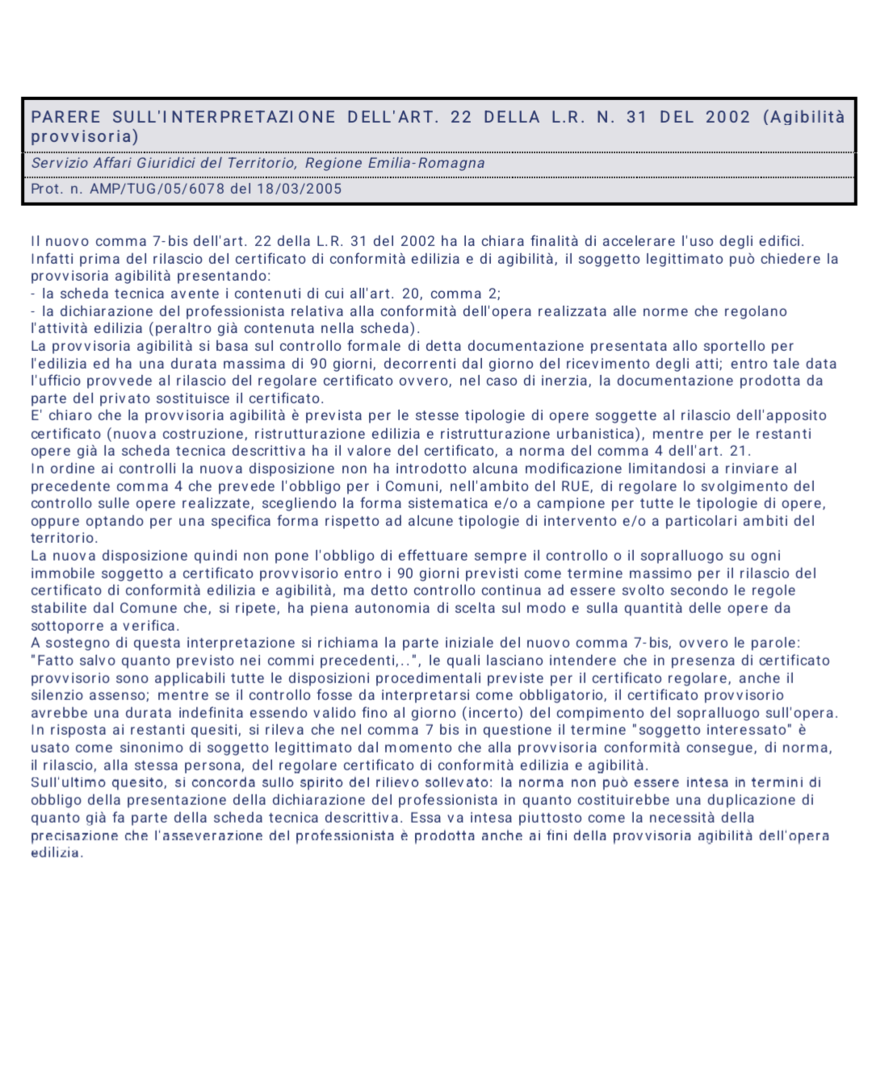

Ho trovato questa intero dell' agibilità provvisoria sul sito della regione Emilia Romagna.... Secondo voi è applicabile anche se rilasciata prima del 2002?
