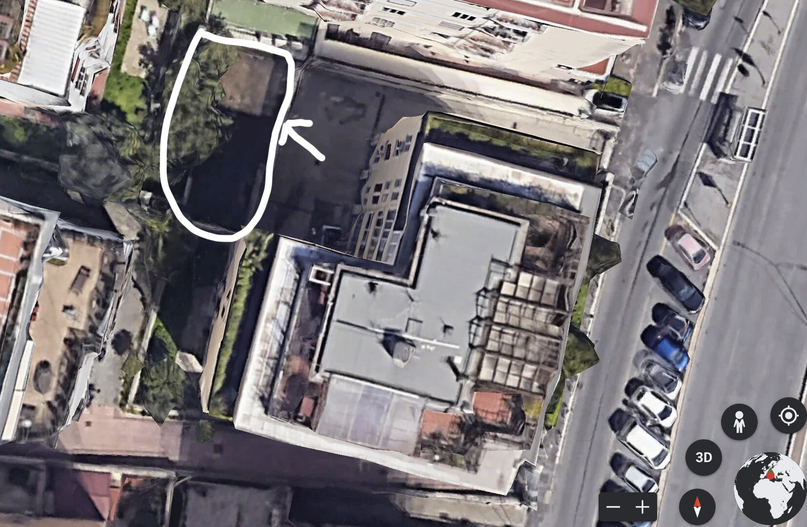

ps se mettessi una foto di google earth?

utente_romano

utente_romano
spero sia chiaro...la mia palazzina è quella a destra, il lastricato (o come si chiama) è quello nel cerchio, il mio box (l'entrata) si trova in prossimità della freccia, è praticamente in fondo alla discesa dalla strada. è un'area calpestabile dove non c'è nulla. La parte "verde" è il tetto di un centro estetico che ha i motori che danno sempre sul lastricato (ma se fosse colpa loro dovrei avere sempre una perdita)
