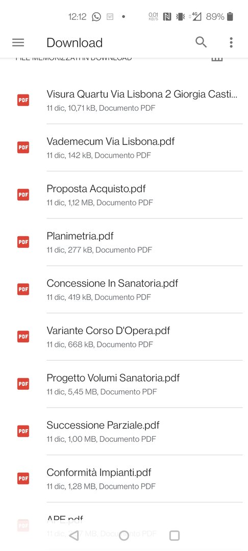

Grazie della risposta. Purtroppo essendo la prima volta che acquisto casa sono un po' ignorante in materia. Com'è fatta la conformità edilizia e il titolo edilizio? L'agenzia mi ha fornito tutti i documenti dell'immobile da quando è stato acquistato, sanatorie ecc. Ma tbh non riesco a capirci molto. Vi allego lo screenshot del nome dei file giusto per farvi capire che documenti possiedo e se includono quelli che mi avete suggerito di visionare.

Jan80
Sembra di sì almeno in parte, noto variante in corso d'opera e concessione in sanatoria che di certo sono due dei titoli edilizi dell'immobile, mentre progetto volumi sanatoria dovrebbe essere l'elaborato grafico allegato alla concessione. Sembra però un po' tutto frammentario e mischiato assieme, fossi in te chiederei a un tecnico la verifica della regolarità della mansarda come tale
Concordo assolutamente; devi far verificare la documentazione ad un tecnico, per avere certezze.
Sembra un buon segno che ci sia una sanatoria !
