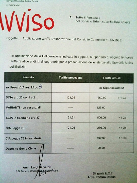

Occorre una DIA (o SCIA o CILA) "in sanatoria" ovvero un ravvedimento oneroso, una multa che si paga per non aver presentato la richiesta in comune all'epoca.
E' sanabile tutto ciò che è conforme alle norme urbanistiche e igieniche attualmente in vigore nel tuo comune.
il costo varia da comune a comune ed è strutturato così:
reversale consegna DIA + multa + reversale variazione catastale
(a roma sarebbero 250+250+50)
+ parcella professionista
    81,7 KB · Visite: 65
