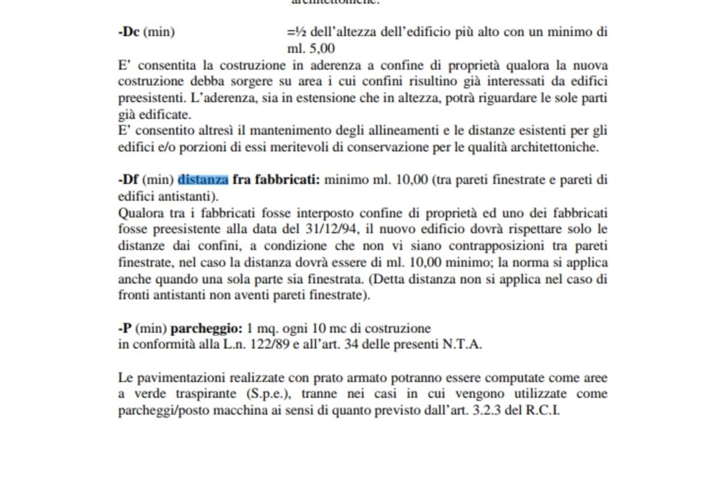

È in allegato quello del mio comune, ma non ho ben capito

marcanto
E' opportuno che chiedi un consulto ad un tecnico locale
l'immagine che viene postata potrebbe riferirsi a disposizioni che afferiscono ad una zona omogenea che non è quella in cui ricade il lotto in questione
Bruno Sulis
Bisogna vedere le Norme Tecniche di attuazione per ogni singola Zona Omogenea (A, B, C etc.). Il Piano Urbanistico Comunale in genere si trova sempre sul sito del Comune
