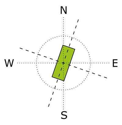

L'orientamento ottimale delle costruzioni è studiato da secoli, la soluzione più ovvia è costruire secondo l'asse eliotermico, ovvero un asse inclinato verso est
In questa maniera viene compensato l’effetto termico delle esposizioni est e ovest, che pur essendo simmetriche rispetto al corso apparente del sole, sono asimmetriche rispetto all’andamento della temperatura dell’aria (la cui punta massima del ciclo giornaliero è intorno alle ore 16 col sole verso ovest).
L'inclinazione di 19° è calcolata per Parigi (1920 da Rey e Pidoux )
Un'altro orientamento, elaborato negli anni 40 anni in Italia da Vinaccia propone un asse più inclinato, più funzionale, soprattutto se si hanno abitazioni con 4 esposizioni
Gli angoli variano leggermente con la posizione geografica, quello nel disegno è ottimale per Roma. Secondo lo schema
  • Le finestre esposte a sud-est e sud-ovest sono molto soleggiate, sia d'estate che d'inverno, con raggi quasi orizzontali, che penetrano profondamente all'interno della stanza.
  • Le finestre esposte ad est e ovest ricevono raggi orizzontali durante gli equinozi, che man mano vanno raddrizzandosi fino al solstizio d'estate
  • Le finestre esposte a sud ricevono raggi orizzontali d'inverno e raggi quasi verticali d'estate.
  • Le finestre esposte a nord-est non ricevono sole d'inverno, ma sono soleggiate in primavera e autunno; d'estate, il sole penetra perpendicolarmente dalla finestra.
