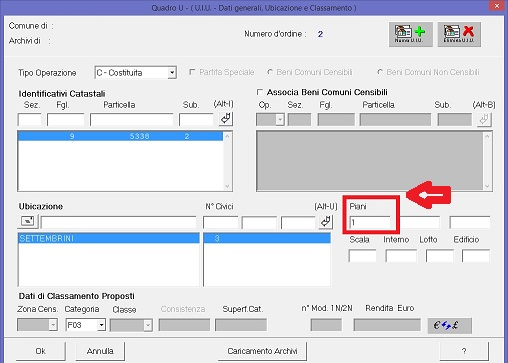

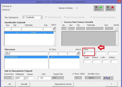

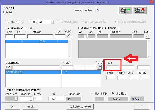

dal Modello D > Unità immobiliari (inutile che ti dico di che programma si tratta)

  • Sulla planimetria c'è scritto 2° Piano interno 4
  • Sulla Visura: piano: 2-S1
  • Sugli atti di successione viene sempre riportato 1° piano
Quindi i dati riportati sulla planimetria e sulla visura non sono coerenti
Il contact-center può corregge la discrepanza in visura ma non sulla planimetria, il casino aumenta
Anche se rifai il DOCFA con qualche motivazione " correzione d' errore materiale "" ecc perdi l' eventuale "validazione della rendita" può essere pericoloso
L' errore non influisce sui parametri, sulla superficie, sulla rendita ecc.. ecc.. per cui fiscalmente irrilevante.
Conviene che il Notaio rilevi la differenza spiegando che ......
Poi se del caso si rifa la planimetria
