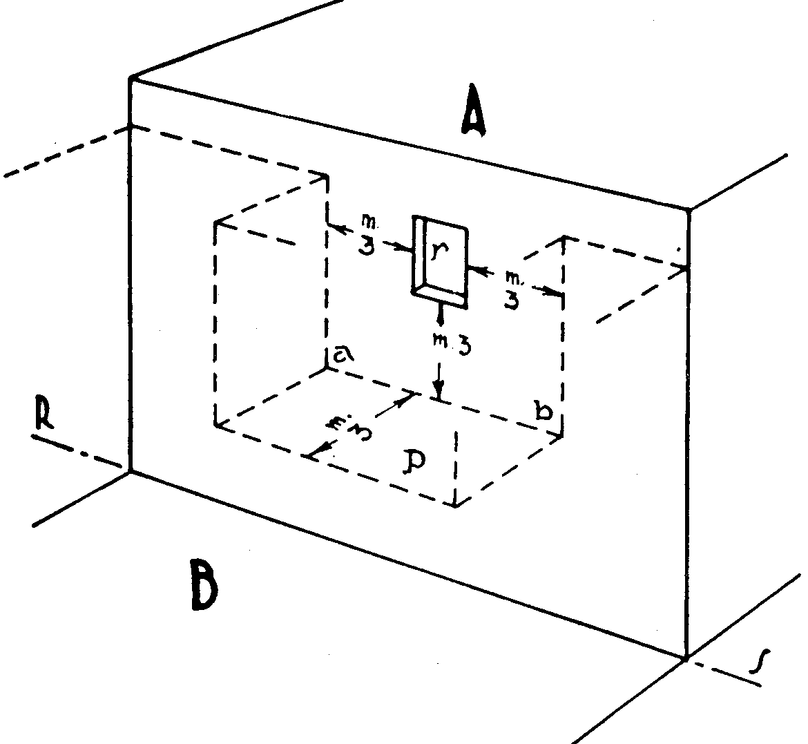

sempre che il caso in questione sia come questo:
e sempre che la sua finestra sia una veduta e non una luce e che la sua presenza sia assentita perchè si configurerebbe come veduta sul fondo del vicino e quindi in contrasto con gli art. 905 CC.

allora l'esempio che hai fatto tu è perfetto, a differenza che a sinistra della mia finestra vi è la mia proprietà con un terrazzo e a destra a circa 4 metri vi è l'altro lato del mio appartamento dove sporge un balcone, quindi come stanno le cose lui non può costruire da nessun lato, però sul lato sinistro giusto a metà della mia finestra a 90 cm sotto il davanzale questo signore ha fatto una copertura in muratura ad una scala come dicevo in precedenza e ha coperto un terrazzo sottostante con delle lamiere isopan. so anche che il catatsto non centra nulla con la regolarità urbanistica, appunto per questo penso ce il tecnico abbia fatto qualche broglio, però la cosa che mi sorprende è che essendo mio zio un tipo abbastanza preciso non abbia verificato se realmente gli avessero approvato la concessione al comune; cmq la cosa che a me interessa è sapere SE POSSO FAR VALERE I MIEI DIRITTI IN PARTICOLARE DELLE DISTANZE ANCHE SE EVENTUALMENTE QUELLA CONCESSIONE ESISTESSE E IL COMUNE NON SO PER QUALE MOTIVO NON RISULTA MAI PRESENTATA A DISTANZA DI 12 ANNI???

E per di più mi sono informato che nella mia zona, essendo ad alto richio sismico la distanza di un fabbricato dalle vedute è di 10 metri, quindi quello schema che mi hai dato tu andrebbe modificato???
riepilogando:
il problema di vedute, essendo pregresso, dovrebbe essere risolto, se gli immobili nella configurazione attuale sono regolarmente assentiti.
per quanto riguarda la distanza tra edifici e pareti finestrate il riferimento è il DM 1444/68 che è una norma igienica e non sismica. Per la parte sismica, a meno di regolamenti locali specifici, le distanze sono molto ridotte e riguardano le oscillazione tra edifici contigui.
