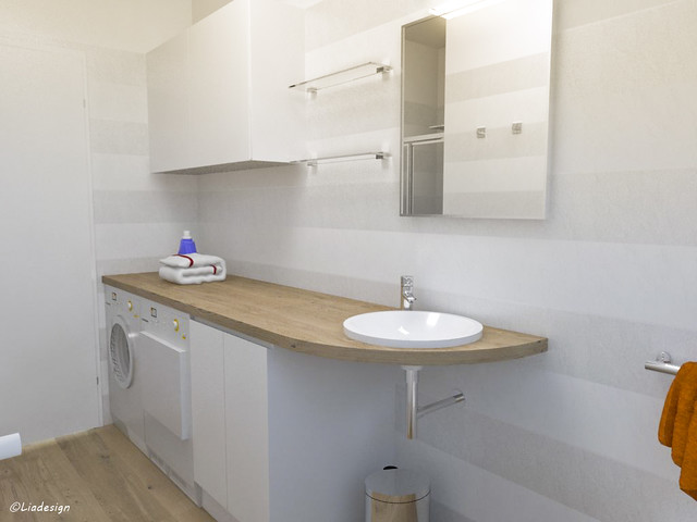

La distribuzione dei bagni però non mi piace… bagno di sinistra lo stringerei un po', metterei due sanitari in fila, penserei a fare un mobile che contenesse sia la lavatrice sia il piano
d' appoggio per il lavandino, va comunque lasciato lo spazio per la porta… bisogna lavorarci su
Nel bagno di destra invece, diventando più grande di almeno 10 cm, puoi mettere i lavandini di fronte ai sanitari, guadagnando più spazio alle spalle, 45 cm è troppo poco, ed è messo in posizione "disordinata"
