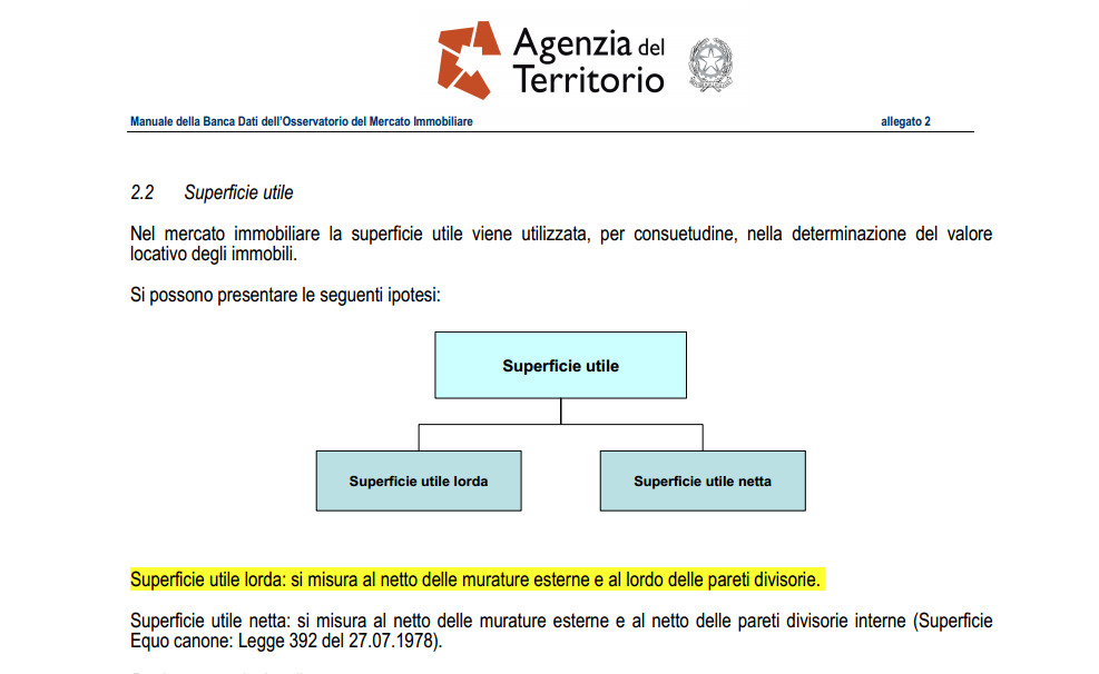

La Superficie Utile Lorda (SUL) che è un parametro urbanistico comunemente utilizzato nei dimensionamenti urbanistici
Comprende tutta la superficie compresi i tramezzi e i muri esterni fino ai 30 cm di spessore
Le mie indicazioni arrivavano da una guida dell'AdT:
ma non mi stupisce che ci siano definizioni contraddittorie.
