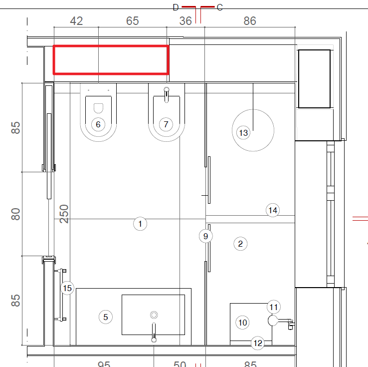

cafelab
Il tuo locale che hai definito "C1" è quindi un locale ad uso terziario: negozio, bottega, bar ecc
è quindi un locale presumiblimente a piano strada,
il tubo che vedi è la colonna di scarico dei bagni condominiale.
Fa parte delle parti comuni dell'immobile, la responsabilità della manutenzione, eventuali riparazioni è di tutto il condominio
Normalmente,
il tubo, in ghisa o in PVC a seconda dell'età dell'immobile, con un diametro di 12/16/20 cm e serve tutta la colonna dei bagni
Se devi realizzare un bagno nel C1 l'idraulico si attacca a quello
Solitamente è occultato in un "cavedio" in muratura.
non puoi deviarlo una doppia curva
