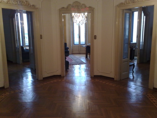

Spiego meglio il mio pensiero: le tabelle OMI differenziano in abitazioni di tipo economico, civili o signorili.
Secondo me le prime non sono da intendersi come a/3, le seconde non sono a/2, e le ultime a/1: l’ inserimento in una categoria di valutazione non dipende dalla categoria catastale, ma dalle caratteristiche del singolo immobile.
E non è chi fa le tabelle OMI che deve fare sopralluoghi, ma è chi si serve delle tabelle che deve sapere come inquadrare un immobile in una o altra fascia di valutazione (sempre dando per scontato il fatto che le tabelle non servono molto per le valutazioni ).
Altrimenti ci troveremmo con il paradosso che un immobile bruttino e mal tenuto, in triste palazzo anni 50 , ma accatastato a/2, dovrebbe essere valutato di più di un appartamento in una splendida casa d’epoca, con bei particolari conservati e soffitti molto alti , ma accatastato a/3.
Tipo questo, ad esempio, che è a/3:
Vedi l'allegato 18978
io da ignorante credo che per definirle signorile si debbano vedere le rifiniture..infatti ho letto tutte le schede omi spiegate con i vari parametri per definirle di pregio o signorili, esempio infissi, stato dello stabile, dell'immobile, ubicazione...quindi penso che abbia ragione francesca.
