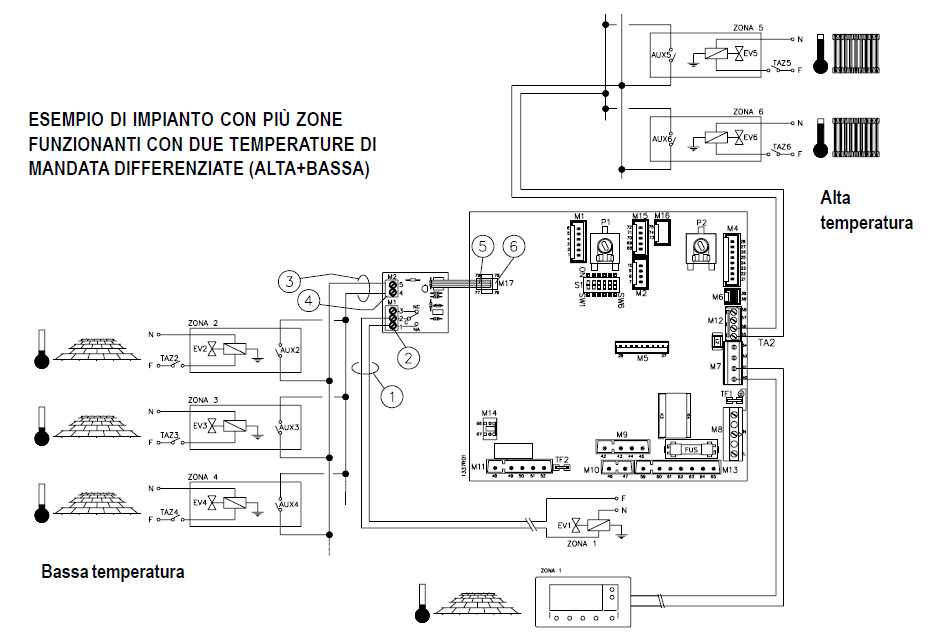

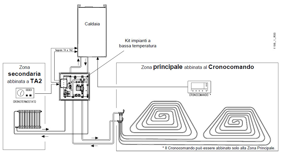

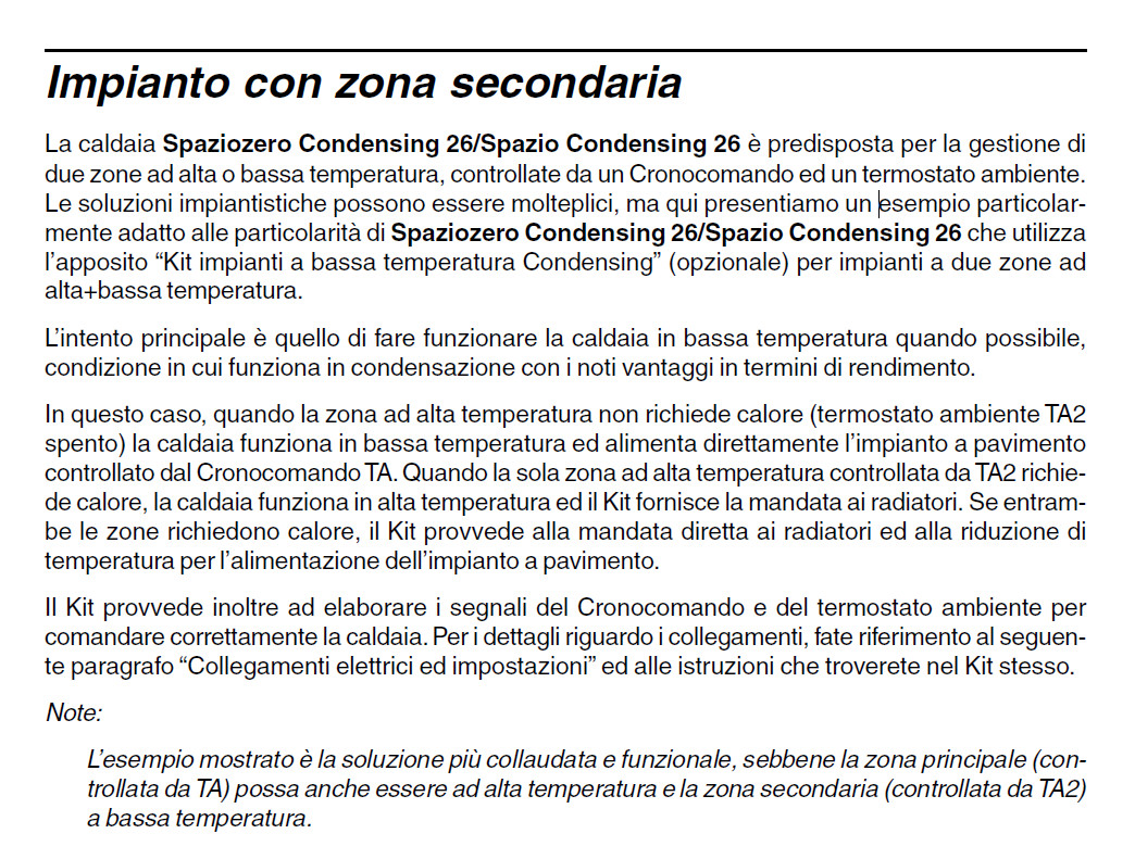

Controllando bene sul libretto della caldaia sono riportate 2 possibili configurazioni:
1) Impianto con zona secondaria usando kit impianti a bassa temperatura: escono andata e ritorno da caldaia ed entrano nel kit. Tale kit è collegato alla caldaia tramite una schedina aggiuntiva Hermann da 50€ (codice A00410004) per gestire la richiesta di bassa temperatura e collegato direttamente anche alla caldaia per gestire la richiesta di alta temperatura. Il cronocomando originale della caldaia va collegato necessariamente alla caldaia stessa (bus) e gestisce la nuova zona in bassa temperatura mentre un nuovo termostato andrà collegato al kit e gestirà l'alta temperatura.
2) Kit per impianto a zone: alla schedina precedentemente citata Hermann da 50€ (codice A00410004) sono collegati all'ingresso A elettrovalvola 1 che viene pilotata dal cronotermostato originale sempre collegato al solito ingresso in caldaia (BUS) e su altro ingresso B tutti i termostati che comandano le elettrovalvole di tutti i locali riscaldati a pavimento. All'ingresso TA2 della caldaia, invece, sono collegati tutti i termostati che comandano le elettrovalvole di tutti i radiatori ad alta temperatura.
Detto questo, che spero sia chiaro, da quanto capisco io la configurazione 1 è la migliore perchè essendo che andata e ritorno da caldaia entrano nel kit, è lui che gestisce i due impianti (alta e bassa temperatura) facendo sì che se va quello ad alta temperatura l'acqua per quello a bassa viene miscelata con acqua fredda, ma se va solo quello a bassa temperatura la caldaia si abbassa (di temperatura, appunto), migliorando anche molto la condensazione.
La configurazione 2, sempre se ho capito bene, invece, fa andare la caldaia sempre in alta temperatura miscelando semplicemente con acqua fredda l'impianto a pavimento.
Allego 2 immagini di quanto ho spiegato, dimmi tu se ho capito bene...
