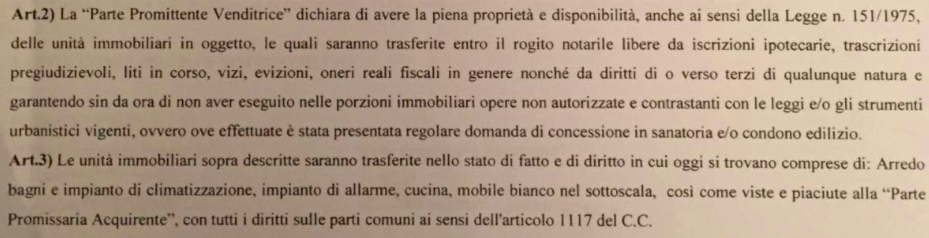

Il preliminare recita questo:

E' il caso classico da manuale!!!! Il venditore ha optato per il male minore e ha ripristinato lo stato legittimo anziché sanare la mansarda che, smpre che avesse i requisiti, avrebbe comportato costi esorbitanti tra contributo di costruzione e monetizzazioni varie!
A questo punto, che fare?
Chiaramente l'offerta che avete fatto contemplava quello che era di fatto la mansarda (camera, cabina armadio e bagno) e non una triste devastazione..... però ci sono prove di questo? Per esempio avete messo per iscritto la descrizione dell'immobile? Avete fatto foto quando lo avete visionato? Credo che il nodo sia questo.
Non sono un esperto nel settore, ma io già a rogito chiederei un forte sconto (dato che l'appartamento comunque vi piace) mettendo in chiaro che lo stato di fatto attuale non è quello che avete visionato e per il quale avete fatto un'offerta.
Certo abbiamo le foto, realizzate dall'agenzia immobiliare stessa. Oltre, se dovesse servire, alla testimonianza dell'agente immobiliare del fatto che l'appartamento da noi visto e piaciuto era quello delle immagini.

Se dici "poteva" significa che il venditore poteva scegliere cosa fare e ha fatto quello che riteneva conveniente.
Cosa avete scritto sul preliminare?
Scrivo poteva perché avevamo parlato con un architetto che si sarebbe occupato della pratica. Ora, al di là di quel che si poteva fare o di quel che si è fatto davvero ed al di là della demolizione "estetica", la mia perplessità è questa: mi si sta consegnando un appartamento che non è stato messo a norma, non ho diritto quanto meno a chiedere dei soldi per provvedere io stessa a farlo?

Un vero fenomeno questo venditore... Ce l'ha fatta a essere inadempiente sia per l'art. 2, sia per l'art. 3 contemporaneamente.
Appunto. Comunque sì è davvero un fenomeno e con tutta una serie di "amici" fenomeni come lui: quello che voleva che pagassimo la tangente al perito, quello che voleva togliere la scala per non far salire il perito nel sottotetto (facendo un nuovo abuso perché la scala è fissa e presente in pianta)...

A prescindere che chiaramente il torto è suo, a questo punto resta solo da stabilire se il suo timore di non vendere più la casa sia > oppure < del tuo desiderio di acquistarla.
