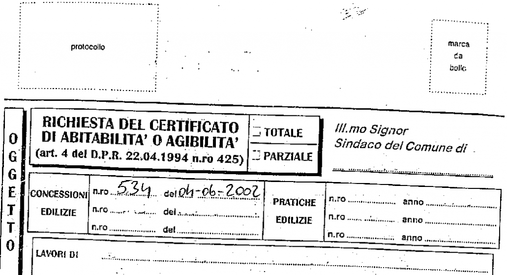

Quindi richiesta del certificato secondo il dpr 425/1994?
Se così, salvo curiose leggi regionali, se il comune non ha fatto richiesta di integrazioni, si è formata per silenzio assenso dopo 45 gg dalla presentazione dell'istanza.
Oppure poteva addirittura aver rilasciato il certificato, se fosse stato un comune davvero virtuoso.
Nella richiesta non vedo la data; la fine lavori è di Marzo 2003.
In ultimo, potrebbe aver chiesto integrazioni: se ottenute hai sempre il silenzio-assenso o rilascio del certificato, altrimenti son dolori!
Dolori nel senso che va fatta nuova oggi, ma i "dolori" sarebbero nel reperire copia del collaudo: passeranno almeno 3 mesi.

Però è chiaramente dopo il 2003...
