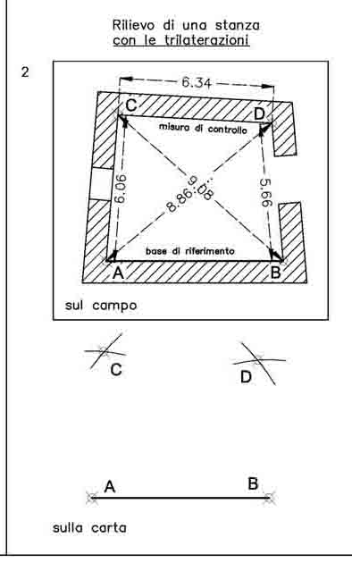

cafelab
Non è così difficile,
  1. prendi un foglio di carta a quadretti,
  2. disegni sommariamente la forma di ogni stanza,
  3. rilevi a terra le dimensioni con il metro,
  4. le segni sulla piantina
più sei accurato, meno frammenti i segmenti rilevati, più diminuisce la percentuale di errore, strumentazione a parte questo è ne più ne meno il metodo di rilievo tradizionale che utilizza un professionista.
Poi riduci le forme a rettangoli elementari, calcoli ogni area e le sommi.
Se la pianta è irregolare o sei un amante della precisione puoi usare il metodo della trilaterazione, utilizzando i triangoli invece dei quadrati, avrai bisogno di un metro flessibile e di un compasso.
