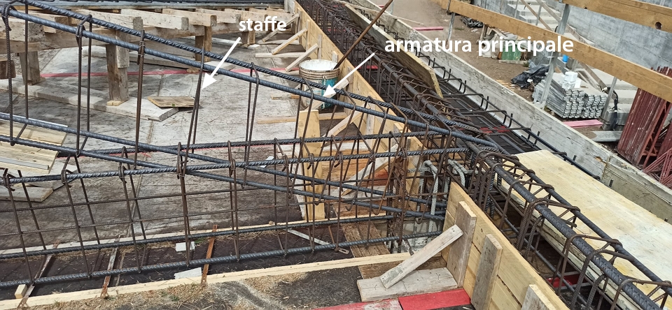

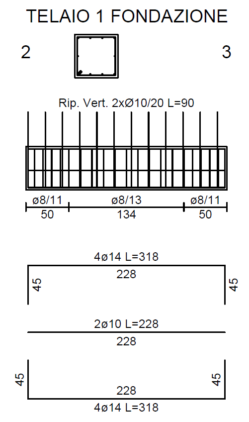

Il calcestruzzo viene armato con ferri che aggiungono una componente di resistenza a trazione e a taglio ad una struttura che altrimenti sarebbe rigida
sulle tavole esecutive strutturali questi ferri vengono descritti con la sezione, indicata dalla lettera greca fi Ø seguita da un numero che ne indica il diametro in mm e
o la lunghezza
o la frequenza
a seconda di cosa si parla
per i ferri d'armatura si usa: numero di ferri - diametro - lunghezza del ferro
per le staffe, che sono i ferri trasversali che legano la struttura si usa: diametro del ferro / interasse
Non so come si usa indicare l'armatura nelle murature portanti a blocchi, mi sembra però che fi 10/25 sia comunque insufficiente
