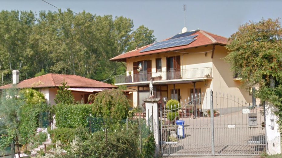

il rustico l'ha acquistato mia moglie quando ha comprato la casa principale di cui il rustico, in origine, era al servizio e che, mio suocero utilizzava come taverna. Nella foto presa da Google maps, il rustico oggetto della questione è quello alla sx della casa con i pannelli solari sul tetto.
..Be per come appare nelle immagini,140 mila euro, per recuperare quel fabbricato, sembrano una follia.
Ti farei vedere alcune delle montagne di sassi che ho venduto recentemente.
Infatti...il rustico è abitabile, si tratta di "metterlo" a norma con le normative attuali (antisismica, impianti etc) ma con quel prezzo lo tiro su da zero. La questione, come diceva Bastimento è anche sull'importo preventivato dei lavori. Se il professionista applica una percentuale sull'importo gonfiato, si sballa tutto il preventivo di conseguenza. Resta da capire se voluto o meno. Non penso che non voglia fare il lavoro, visto che il preventivo me lo ha mandato il 26.12, penso ad una errata valutazione. In precedenza una impresa rumena che mi aveva fatto lavoretti, in regola con Durc etc mi aveva chiesto 50.000 euro; calcoliamo anche materiali medio alti un'altra ditta per cos' dire con più referenze, aggiungi di qua e di la, però penso di rimanere sotto i 100.000
