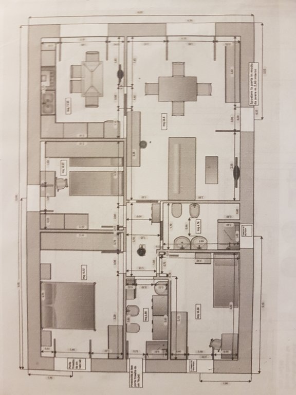

Salvo81
Ecco questa è la planimetria allegata al preliminare e citata come da foto allegate, i pallini rappresentano i pilastri.... Ditemi voi se non mi ha scombussolato la casa....
Adesso chiedo a voi esperti come posso muovermi?

a mio modesto avviso si sono gli estremi. ahimè... riavere indietro i quattrini potrebbe non essere facile.
certo che il pilastro in soggiorno ancora ancora; lavorandoci un attimo lo si può non dico valorizzare ma gestire.
ma quello nel disimpegno... è inguardabile!
cafelab
evidentemente il progettista architettonico è quello strutturale non hanno lavorato insieme e adesso c’è un pilastro in mezzo al disimpegno.
La distribuzione non può rimanere così, i passaggi non rispetterebbero le norme sull’accessibilità
Risolverlo è un problema del progettista, si dia da fare a trovare una soluzione,
non devi essere tu a dovere cambiare la disposizione della casa
