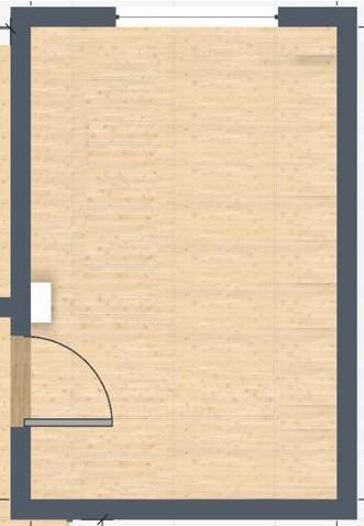

Ragazzi innanzitutto grazie a tutti per le risposte.
Allego la foto di dove è stato messo il pilastro (40cm x 30 circa). Senza pilastro avrei potuto usare quella parete per mettere il letto, ma con il pilastro le misure non lo permettono... Purtroppo la camera è anche di misura rettangolare e non quadrata.

Ok, mi sono espresso male, il Comune non accetta il progetto per com'è, va modificato, nel modificarlo un pilastro finisce in un posto imprevisto.
In ogni caso vedendo la planimetria il caso mi sembra meno grave, non è "in mezzo" ma lungo la parete, non credo sia elemento da solo da consentire una rinuncia all'acquisto, ovviamente si dovrebbe capire cosa ha firmato.
