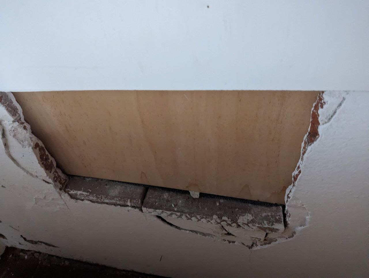

La parete è fatta di mezzane messe di taglio e poi intonacate. Contando anche l'intonaco la parete arriva a 4cm, ma in alcuni punti l'intonaco manca. In un punto c'è una "finestra" di circa 15 mezzane mancanti: lì si vede perfettamente la sezione della parete.

È circa 3 metri di lunghezza per 2,10 di altezza. Si trova a 20cm di distanza da una trave portante, ma la prima impresa dice che se al piano di sopra ci fosse un muro nello stesso punto, allora potrebbe essere un problema.
Purtroppo non ho buone foto della sezione della parete. L'unica che ho trovato è questa, che riprende il fondo della "finestra". L'oggetto marrone sul dietro e quello bianco in alto sono due pannelli che il venditore aveva usato per chiudere il buco.
