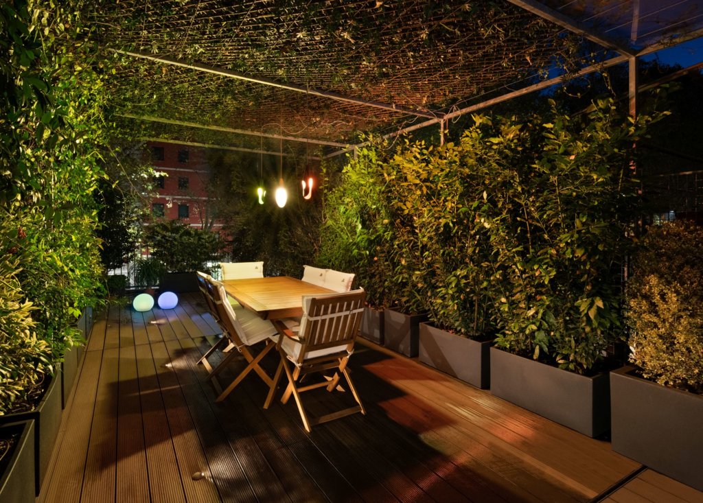

Esempio di terrazzo a Milano con delle doghe di legno ricostruito posate flottanti su sottostruttura.
Il legno è posto in continuità con un parquet interno.
Per manutenzione si possono sollevare tutte ma per l'ordinaria amministrazione ve ne sono un paio vicino allo scarico che si sollevano facilmente. Al di sotto passano tubazioni dell'irrigazione e cavi elettrici per l'illuminazione.
In caso di perdita d'acqua è più facile trovare la perdita e riparare il guasto. E più economico.
Vedi l'allegato 16861
