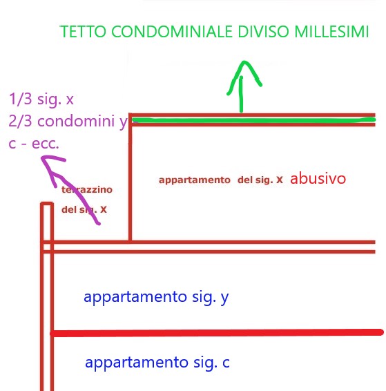

4- vi allego disegno di quello che attualmente è la ripartizione dei lavori. E' giusto che gli appartamenti sig. y e c debbano pagare i 2/3 per i lavori del terrazzo + il tetto in millesimi?

4) la ripartizione appare corretta. Tetto secondo tabelle millesimali e terrazzi 1/3 chi ne usufruisce e 2/3 chi sta sotto.
