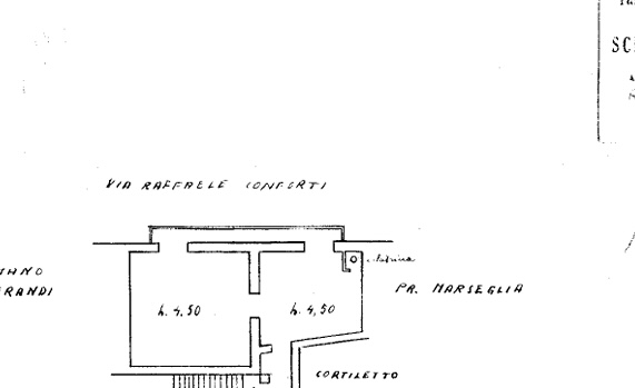

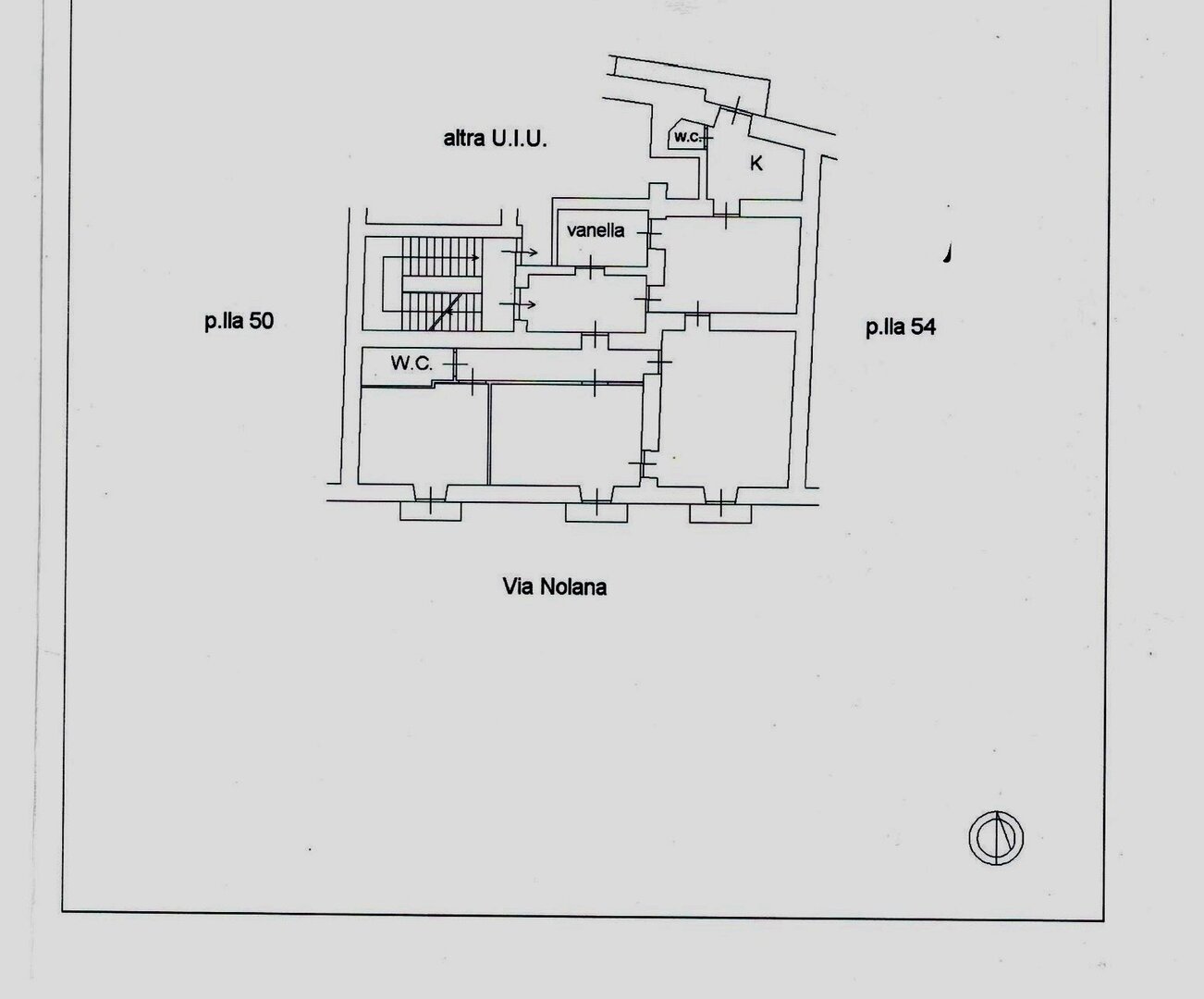

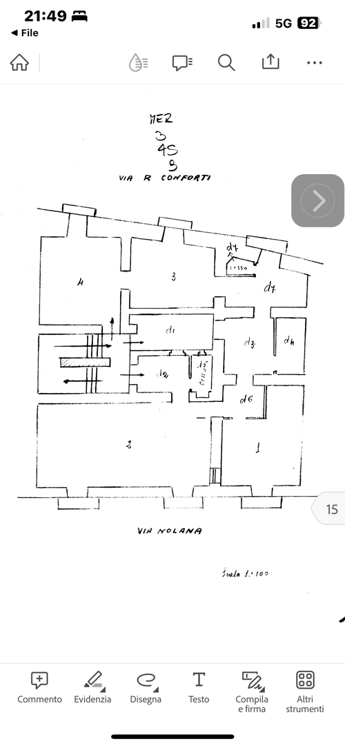

Potresti inviare l'attuale pianta con quella che recrimina il comune?
Emilya
Ecco le tre piante del 1939
    130,6 KB · Visite: 41
    380,7 KB · Visite: 39
    23,5 KB · Visite: 41

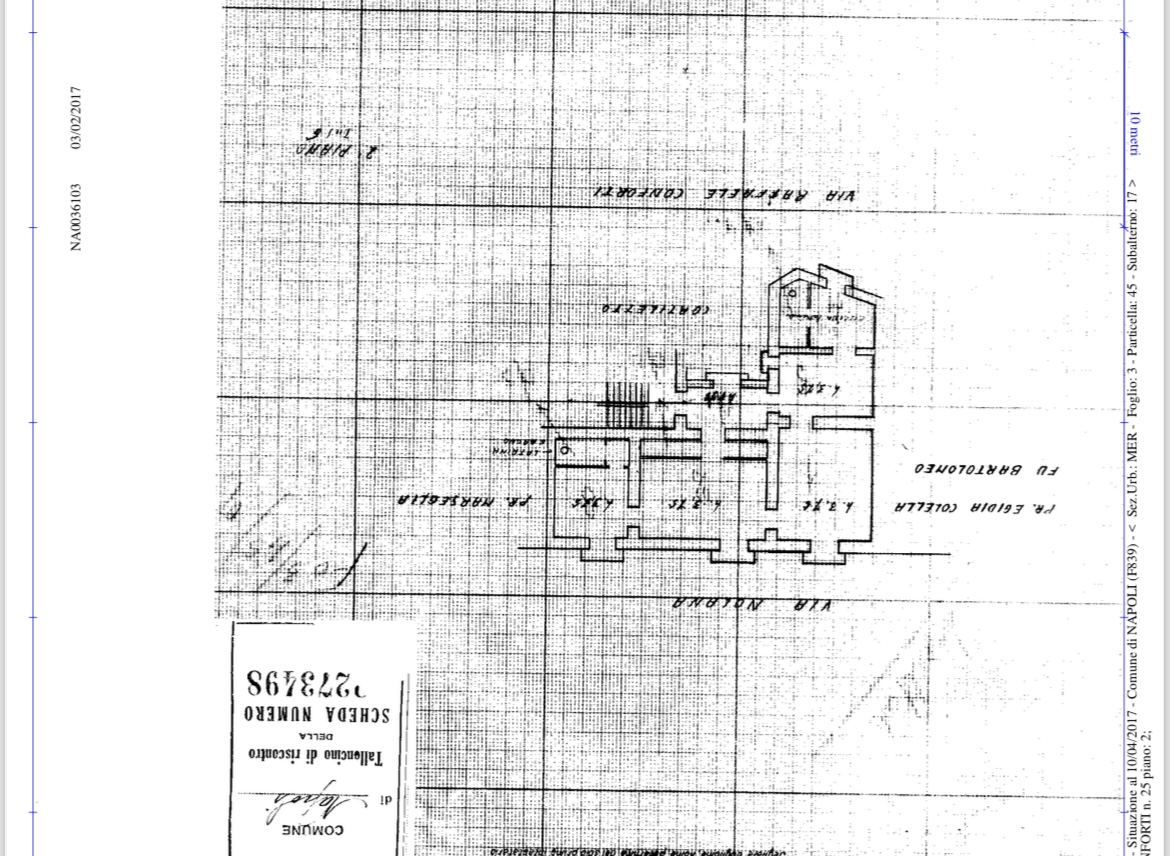

Nell’atto in cui il Comune respinge e’ la prima, dove l’appartamento è indiviso. Ma al Catasto mi hanno detto che è la seconda.
SALVES
Il problema è che tra la seconda e quella presentata nel 2017, è stato eliminato un muro portante, il ballatoio è stato ampliato, la rappresentazione del muro accanto al ballatoio è diversa, il muro della cucina risulta più spesso del precedente, e stato aperto in varco nel muro portante in corrispondenza del corridoio che prima non c'era. Tutte queste diversità hanno fatto si che venisse respinta la richiesta, occorre vedere cosa ha presentato il tuo tecnico di sanatoria.
