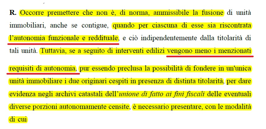

guarda ti rimetto in allegato quello che chiede Agenzia delle Entrate (circolare) in merito alle "fusioni/unioni di fatto"
e se lo chiede per quelle figuriamoci per le fusioni di tipo convenzionali!

Come ti ho scritto sopra il catasto la vede così: due cucine = possibilità di produrre reddito autonomamente per le due porzioni di u.i. che si vorrebbe creare. Quindi il Docfa viene rifiutato e viene chiesto di fare due accatastamenti distinti.
Non c'è molto da aggiungere, se non che fino al 1998 si scriveva tinello e si era a posto!
