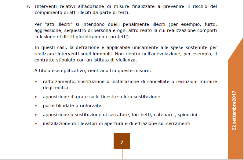

Il mio punto di riferimento è il fascicolo l'agenzia informa, Ristrutturazioni edilizie: le agevolazioni fiscali versione aggiornata al 22 settembre 2017.
Tornando al punto cancello sì cancello no al punto F Interventi relativi all'adozione di misure finalizzate a prevenire il rischio di compimento di atti illeciti da parte di terzi, vi è la voce cancellate e recinzioni.
A mio avviso riguardano tutti e non solo i condominii.

La ditta non ha, né è tenuta ad avere, competenze fiscali di questo genere. Il punto degli interventi relativi alla sicurezza lo conosco anch'io, ma non ne specifica l'eccezione rispetto al quadro generale.
Per questo ti chiedevo se avessi notizie più precise in merito...
In particolare, la sostituzione di un cancello, con modifica aggiunta di un cancelletto utile ai fini della comodità, in base a cosa può essere definito "di sicurezza"?

Personalmente la sostituzione del cancello la colloco negli interventi a prevenire situazioni illecite e pure negli interventi di risanamento conservativo dell'immobile.
