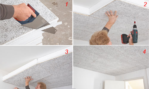

Una prima soluzione pratica è il montaggio a soffitto di pannelli polisterene estruso[nell'immagine si tratta di pannelli polistirolo] da cm 3; stessa operazione si può effettuare sulle pareti verticali dell'ala nord dell'abitazione!

Altra soluzione come si vede nel video, sempre utilizzando pannelli polisterene estruso da cm 3, ma occorre distaccarsi un 15 cm dal soffitto, creare un collegamento con ogni camera e infine uno sfiato in balcone[tre fori interasse 20/30 cm].

Ci stai mostrando un cappotto interno di spessore ridotto, visti i toni mi aspettavo una soluzione innovativa.
È un intervento che viene fatto molto spesso nelle ristrutturazioni, ha varie controindicazioni: ha efficacia ridotta, è un palliativo e ruba cm preziosi di altezza o alle stanze, applicandolo al lato nord può creare rischi di vario tipo a partire dalla condensa interstiziale, dipende da cosa è fatto il muro
Ma comunque I lavori edili e impiantistici vanno fatti, sai quanto pesano e quanto costano quei pannelli?

Una delle soluzioni! Potrebbe essere un consiglio per qualcuno che patisce caldo e freddo, ed è possibile che accada! Tu che consiglio daresti?

La tua non è una soluzione, ma un intervento, c'è una bella differenza.
Senza un'analisi preventiva non conosci il comportamento dell'involucro e non puoi valutare se e quanto quell'intervento lo va a modificare, non hai strumenti per valutare se ci sarà un risparmio energetico ne x es in quanti anni recupererai l'intervento
Hai solo la certezza di spendere migliaia di euro e perdere cm di casa.
