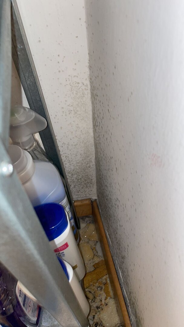

Un mio inquilino mi ha comunicato che sono comparse delle macchie di umidità su un muro perimetrale.
Sono comparse da quando ha cominciato a fare freddo e ha acceso il riscaldamento.
Io ho consigliato di aerare la stanza poiché pare lo faccia poco perché ha freddo ed essendo la prima volta che accade.
Secondo la vostra esperienza può trattarsi di un'infiltrazione?A chi posso rivolgermi?
Grazie mille Vedi l'allegato 19413
Va bene arieggiare, assolutamente consigliabile.
Tuttavia potrebbe non essere sufficiente; la mancata areazione potrebbe essere una concausa, perchè il vero problema potrebbe essere la parete "fredda" a causa della presenza del ponte termico, e in corrispondenza della parete "fredda" si genera muffa (di solito la temperatura invernale interna è pari a 20° C; quel fenomeno prolifera se la parete, per mancata o insufficiente coibentazione, resta normalmente al di sotto dei 15° C).
Per esperienza personale in casi simili ho anche provato con prodotti di marca consigliati da case produttrici, sia per pulire che per risistemare, senza riuscire a risolvere il problema. Ora stanno facendo il 110% quindi spero si risolva definitivamente (dall'esterno).
Esistono delle tinte che, "aiutando ad isolare", innalzano la temperatura di 1°C.
Ci sono poi degli intonaci speciali con cui si riesce ad innalzare la temperatura anche di qualche grado, tuttavia potrebbe non essere sufficiente: sono dei palliativi, molto spesso il rimedio è fare un cappotto (meglio esterno, ma alle brutte, anche interno, con prodotti tipo sughero ecc.; vi sono dei prodotti in commercio come i silicati di calcio, che vorrei mettere in un altro appartamento che devo ristrutturare, previa analisi termica della parete, svolta da un mio collega).
PS con l'inquilino ho dovuto accordare uno sconto. Un mese fa stavo per acquistare una casa ma per problemi del genere ci ho poi rinunciato: non sempre la soluzione risulta semplice ed economica. È necessario evitare l'introduzione di pannelli che nascondono il problema, e non lo risolvono.

Grazie per i suggerimenti.La cosa strana è che in cinque anni non è mai successo,sono comparse negli ultimi due mesi

non è strano
la muffa cresce quando arrivano le spore, una volta che c'è terreno fertile si espande
se la raschi via o detergi la parete con un prodotto non adatto, favorisci la diffusione delle spore che vanno a colonizzare altri punti dove trovano le condizioni ideali.

Dicevo strano nel senso che in diversi anni non è mai successo,si è verificato quando è cambiato l'inquilino quindi voglio cercare di capire se dipende dal suo comportamento (poca aerazione,panni stesi in stanza).

Protebbe anche darsi che sia una conseguenza delle abitudini del vicino,
ma in ogni caso la casa non deve fare muffa.
Non è che quando compri casa sottoscrivi un obbligo a aprire le finestre per un tot ore o a mantenere la casa a certi gradi altrimenti "scade la garanzia"
Però
solitamente la muffa da umidità per ponte termico e poca ventilazione sta in alto, non in basso
a che piano è la casa? contro quella parete cosa c'è?
