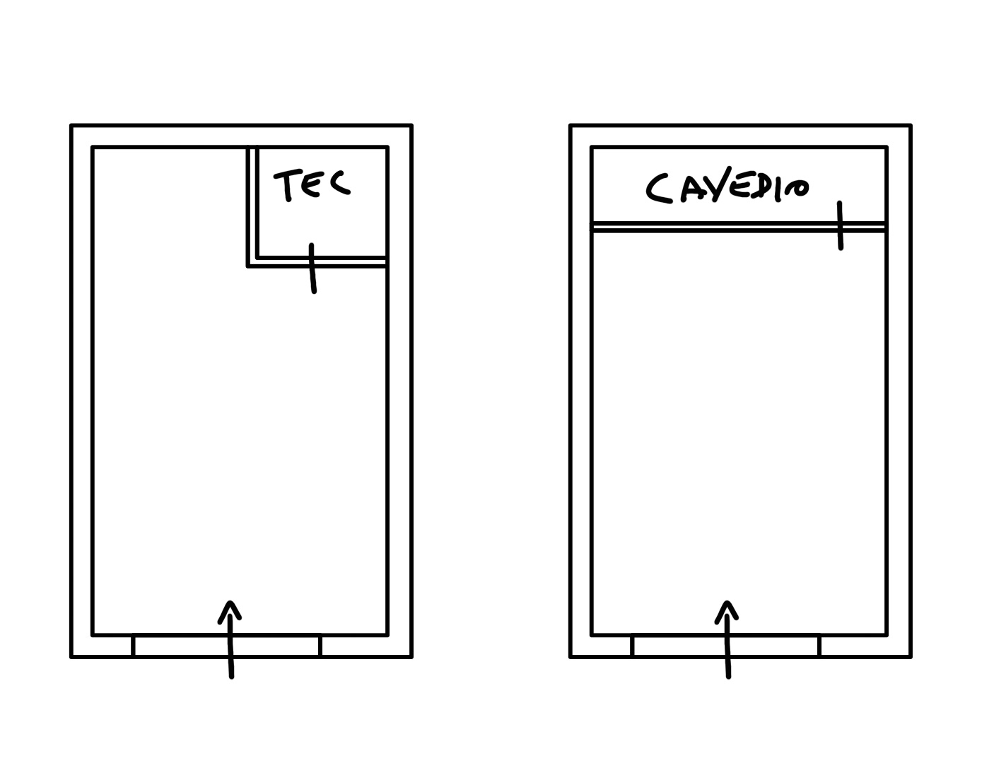

Ho visionato un appartamento in vendita nel cui garage semi interrato di forma rettangolare è presente in fondo al muro, fronte basculante, un foro a forma di porta da cui si accede al cosiddetto locale tecnico (stanzino vuoto di ca 1,5mq).
Non essendo questo vano presente nella pianta catastale in cui appare un unico rettangolo chiedo lumi a riguardo.

prima bisogna capire cos'è, parliamo di locale tecnico o di un cavedio?
Lorenzom
Guardando i disegni è come il CAVEDIO, in quel muro c'è un foro centrale a forma di piccola porta. L'agente immobiliare l'ha definito locale tecnico. Non capisco il senso di questo vano.
cafelab
Il cavedio è un'intercapedine fra i locali utilizzabili e la muratura controterra, è uno spazio di sacrificio necessario a salvaguardare gli altri locali
Edit: demolire il tramezzo non è una buona idea
Lorenzom
È probabile che non faccia parte del garage, e che la “porta” sia stata aperta impropriamente
Probabilmente come dici tu, nella pianta catastale non appare, non so in quella depositata in comune. Deve essere regolarizzato (chiuso) o potrei utilizzarlo come deposito attrezzatura del garage (tagliaerba, pneumatici, bottiglie)?
