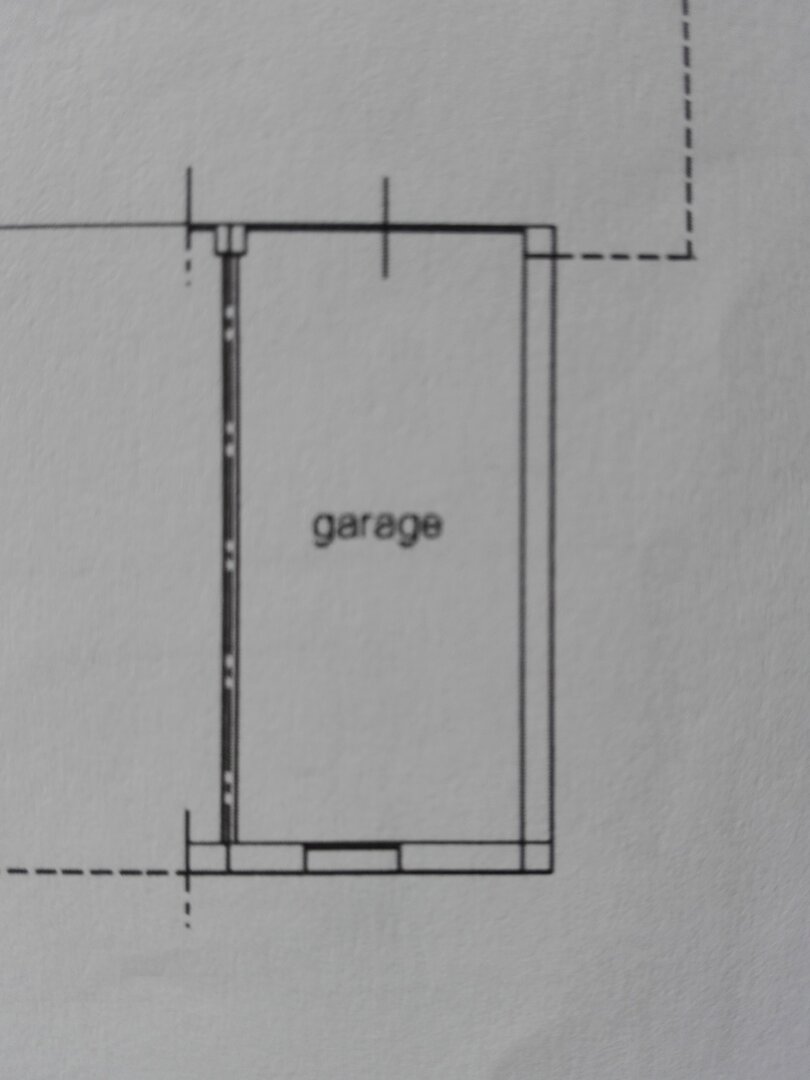

da quello che ho capito è stato aperto un varco di accesso dal garage ad un locale che non è di proprietà esclusiva. È quindi corretto che non sia presente presente nel progetto depositato in comune oltre che al catasto? Oppure dovrei chiudere il varco di ingresso per fare combaciare lo stato di fatto?

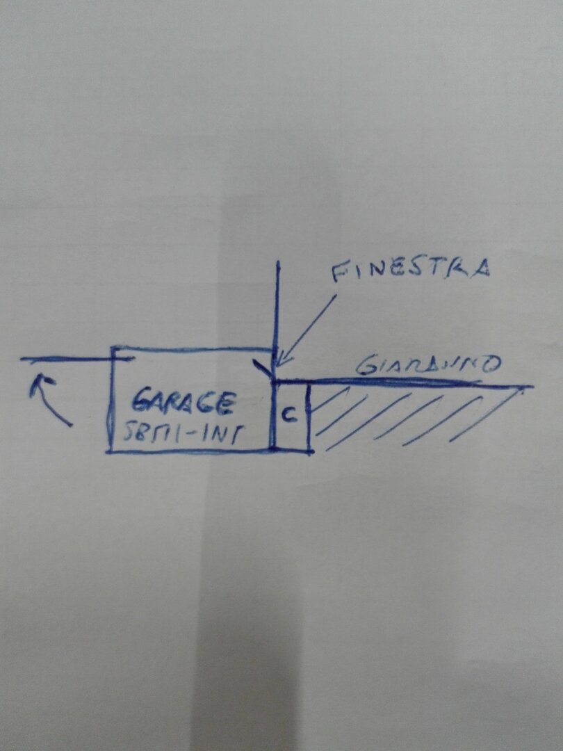

Nel disegno a mano lo stato di fatto e la planimetria catastale. Ma in pratica occupo abusivamente spazio condominiale? Murando accesso a cavedio sono a norma o deve figurare anche in catasto e progetto il cavedio aperto o chiuso che sia?

cafelab
Come ho detto bisognerebbe vedere le carte,
se per esempio ci sono 10 box a battuta e il cavedio corre lungo tutto l'edificio
  1. se apri una porta e lo usi come deposito
    il tuo è un legittimo utilizzo della cosa comune
  2. se apri una porta e lo usi come deposito murando ai due lati il cavedio
    direi che ti stai impossessato di un pezzo di cosa comune
che ci sia quella porta o meno, al catasto non cambia nulla

Questo garage da un lato confina con altro garage, dall'altro verso esterno essendo ultimo di garage paralleli.
Ho visionato altro garage ed in quello non vi era traccia di cavedio o almeno varco. Non posso però come dici tu escludere che lateralmente il cavedio sia stato murato per renderlo accessibile solo dal singolo garage, magari è un corridoio unico che va dal primo all'ultimo garage.
