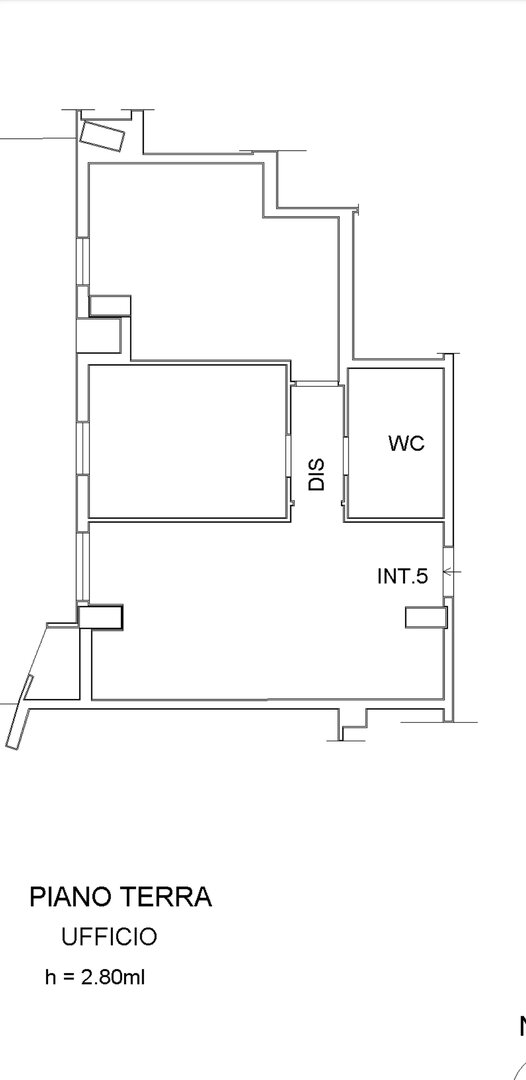

Però, c'è un però... Io possiedo un ufficio che sto "trasformando" in abitazione: nel progetto originario (ufficio) è riportato "angolo relax/bar" (quindi in pratica hanno utilizzato questo artifizio per fare la cucina...).
Tuttavia non ricordo se nell'accatastamento è segnato qualcosa al riguardo. Mi hai messo curiosità. Verifico e ti dico.

Non c'è scritto nulla. In effetti vi sarebbe solo un angolo bar, e non una cucina.

Se riporta cucina non è A/10, pertanto io cosa devo vendere, abitazione o ufficio? (Sempre ironica).
Non penso tu abbia delle "camere" in planimetria. Io per i locali commerciali ho solo laboratorio o locale 1, ecc. No camera.
