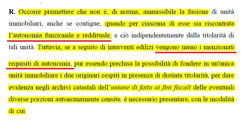

il_dalfo
guarda ti rimetto in allegato quello che chiede Agenzia delle Entrate (circolare) in merito alle "fusioni/unioni di fatto"
e se lo chiede per quelle figuriamoci per le fusioni di tipo convenzionali!
