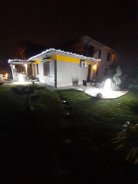

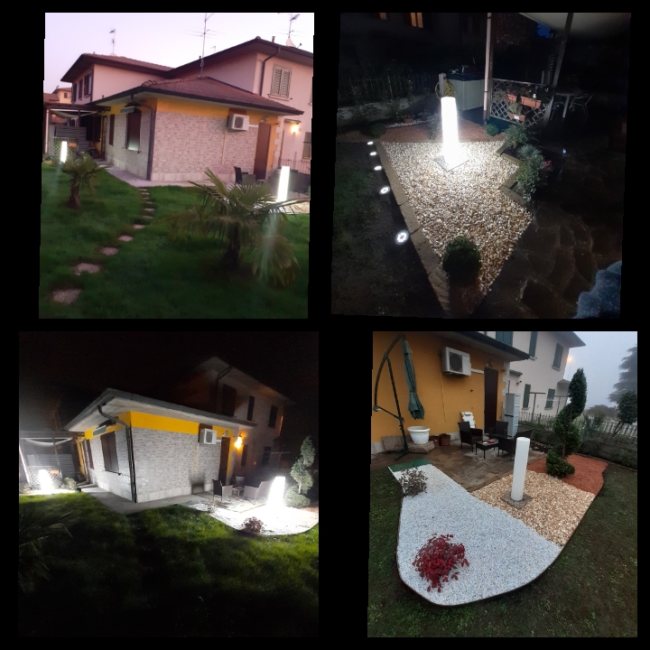

Ok grazie caro..guarda la foto della mia casa . Ho fatto tutto io...anche giardino diciamo che la mia casa è stata fatta solo con il piano terra solamente perchè era destinata a due anziani ..infatti il costruttore mi ha detto che non volevano un altro piano..almeno di preventivo il progettista mi aveva detto che per fare 20 mq compreso materiale mi costava sui 20,000 euro. Però mi veniva incontro .mi metteva il cappotto per isolamento energetico,allegeriva la struttura in legno ,,,intonaco finito. Poi vari oneri da pagare al comune.. perchè fare un piano come le altre case come minino mi costerebbe 90,000 per 63 mq.. a me ne bastano solo 15 ,20 mq per una bella mansardina.. se dovevo spendere 90,000 per un altro piano me la compravo già su 2 piani..alla fine siamo solo in due.. avere un locale in più è la cosa che vorrei anche per non occupare il suolo.. non so se hai visto come l ho cambiata anche esternamente stile rustico..scusa se a volte non mi faccio capire

OK, adesso mi è chiara la situazione. Se vuoi sopraelevarti devi però anche considerare a dove inserire la scala interna, che ti porterà via spazio.
Puoi crearti una sola stanza da circa 20 mq e scale al primo piano, magari facendo una terrazza o una copertura come quella esistente per la rimanente suerficie.
Di certo il contributo di costruzione + dotazioni territoriali si abbasseranno!
