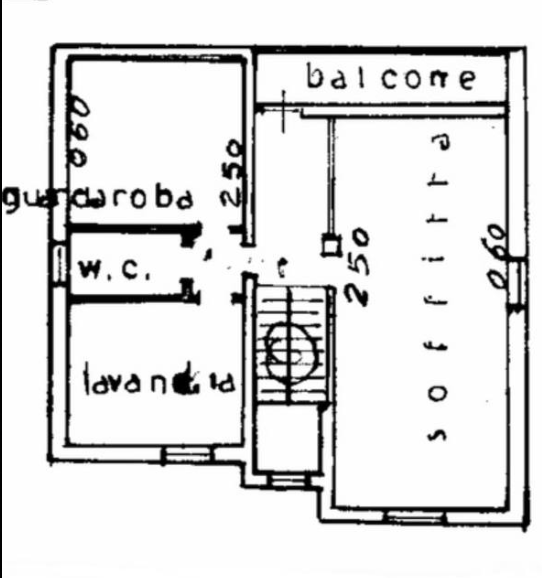

Io e la mia compagna abbiamo individuato un immobile da acquistare ma abbiamo un dilemma.
Si tratta di un'unica villa che è stata divisa in due appartamenti diversi: l'appartamento in questione sarebbe al primo piano e comprende inoltre il sottotetto
In allegato la planimetria del sottotetto
Da annuncio loro lo vendono come sottotetto abitabile, effettivamente ci sono due stanze (a rustico) + il bagno che sono molto grandi e l’idea di poterli sistemare ci stuzzica (potenziale studio e una stanza palestra/ futuro camera ospiti).
Da quel che vedo su internet però in sottotetto (in Lombardia) per essere definito abitabile deve avere determinati requisiti (2,70 media ponderale, luce, etc).
Guardando le planimetrie però noto che andiamo da un’altezza di 2,5m a 0,6m, quindi già il requisito dei 2,70 viene meno.
Chiedendo delucidazioni quindi all’agenzia loro sostengono che io non posso accatastare la soffitta come camere, ma in teoria posso fare quello che voglio: se voglio creare una camera posso farlo, se voglio mettere il riscaldamento o un condizionatore inverter posso farlo.
Tutto ciò mi suona strano rispetto a quello che leggo sul web.
Al mio " ma servono 2,7m per essere abitabile" loro sostengono che in realtà serve una media di 2,4m.
Ora il mio dubbio è questo: in queste stanze vi è già corrente, posso installare un termoconvettore?
Posso rendere decente la soffitta,attualmente a rustico sistemando pareti etc? Posso crearci uno studio? Se si posso riscaldarlo?
La soffitta secondo me crea parecchia dispersione del calore se lasciata in questo stato rustico (le tegole sono a vista). Ha senso quindi sistemarla con polistirolo e cartongesso non rendendo quindi i mattoni del tetto in vista?

Premesso che non vedo come nel tuo caso possa esserci una altezza media di mt. 2,40 (visto e considerato che l'altezza massima è mt. 2,50 e la minima 0,60) se non forse in un piccolo spazio centrale (ma non certo per l'intera superficie) direi che come da planimetria il sottotetto è accatastato in tutti i modi all'infuori che "abitabile", infatti troviamo: soffitta, lavanderia, e guardaroba.
Ovvio che tu in pratica potrai farci quel che vuoi, se lo utilizzerai in prima persona, perciò anche farci uno studio, una palestra o una camera da letto e potrai dotare gli ambienti di impianti di condizionamento e riscaldamento.
Tuttavia resterà sempre un "sottotetto" privo di abitabilità e un domani potrai rivenderlo come tale e non come spazio/i abitabile, così come oggi, per le stesse ragioni, il valore commerciale del piano sottotetto è ovviamente inferiore a quello sottostante.
Con queste premesse è un sottotetto a tutti gli effetti, non esiste un solaio a dividere l'ambiente sottostante e il manto delle tegole.
Non è ambiente abitabile a prescindere dalle altezze.
Abitabile significa che per destinazione d'uso è destinato a questa funzione, significa che ne possiede i requisiti che non si limitano alle solo altezze.
Ne è abitabile perché è così scritto e descritto nella proposta di vendita.

Perdonami ma il solaio c'è... non sono le tegole a vista, ma dei mattoni.
In risposta a Bastimento
Anche secondo me la media dei 2,40 non c'è.
Le tre stanze di sinistra (guardando la planimetria) sono tutte e tre uguali come altezze... ci sono circa 3 metri di altezza a 2,50 e poi scende di colpo a 0,60 in un metro.
Però diciamo che se il bagno è accatastato come bagno un motivo ci sarà. Come da planimetrie che ho girato in allegato il bagno è un vero e proprio bagno (sanitari, doccia, vasca).

Come dicevo le tegole non sono a vista, ma vedo il solaio.
Diciamo che in generale il tutto non è mai stato intonacato.
Io ne più ne meno, nel caso la comprassi, vorrei comunque sistemare il tutto intonacando per lo meno tutto il sottotetto perchè così mi sembra un po' troppo rustico, simil cantina.
La planimetria che vedi in allegato è uno screenshot della planimetria dell'ultimo atto di vendita fatto della casa nel 2019.
