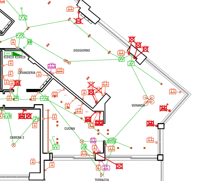

@eldic questo qui è lo stalcio di una casa su cui sto intervenendo dopo il cambio ditta e dl
il cliente si è fatto da se il "progetto" elettrico, in piedi, in cantiere con la ditta.
Per non sbagliare hanno messo punti elettrici dappertutto, hanno crivellato i muri di scatole.
Le X rosse sono i frutti che ho segato via perchè non servivano a nulla, non avevano senso di essere
e visto che ogni frutto finito costa non meno di 65 euro, solo in questo pezzetto, una giornata di lavoro di un professionista ha permesso al committente di risparmiare quasi 1000 euro

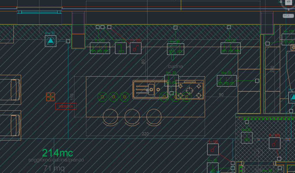

gli spazi sulle piantine sembrano sempre più grandi perchè manca all'interno delle medesime la presenza più ingombrante che è quella umana... ricordate che le sedie devono essere estratte da sotto al tavolo e le ante dell'armadio generalmente devono poter essere aperte
vero,
ma in pianta gli arredi sembrano sempre molto più ingombranti di quello che saranno in realtà

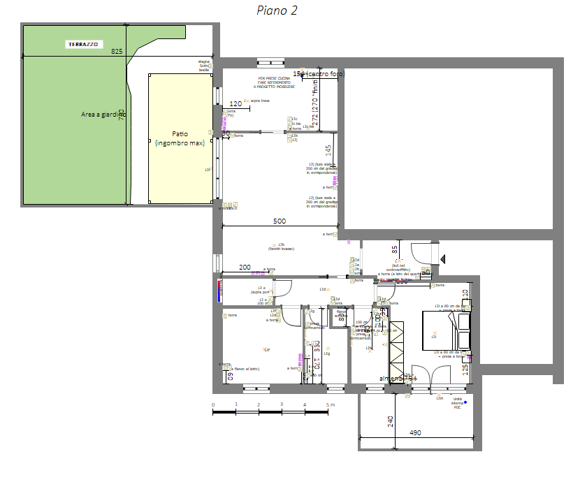

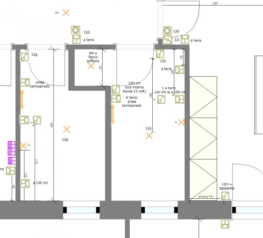

@cafelab, che ti posso dire?
questo è quello che ho piantato in mano agli elettricisti
poi ovviamente diviso stanza per stanza
di tutti i punti luce, a meno che non fossero chiaramente al centro della stanza, ho dato la posizione; di un paio di prese che mi servivano ad altezza non standard ho fornito la quota.
quando hanno fatto l'impianto, ho avuto un imprevisto e non sono ho potuto essere presente... eppure in tutto mi hanno sbagliato l'altezza di due prese (quelle che avrebbero dovuto illuminare la scala e la distanza dal muro di un'altra (oltre a indicare la distanza gli avevo a bella posta disegnato l'ingombro dell'armadio: si vede qui sopra).
morale; impianto fatto, zero spaccature per rifare le tracce, le prese non utilizzate sono 5, 3 delle quali sono quelli che serviranno se mai decidessi di "girare" il soggiorno e la prolunga che ho sempre avuto in casa è tristemente relegata in garage da due anni (inutile anche li...)
chi ha "lasciato fare", ancora sta tirando porconi...
