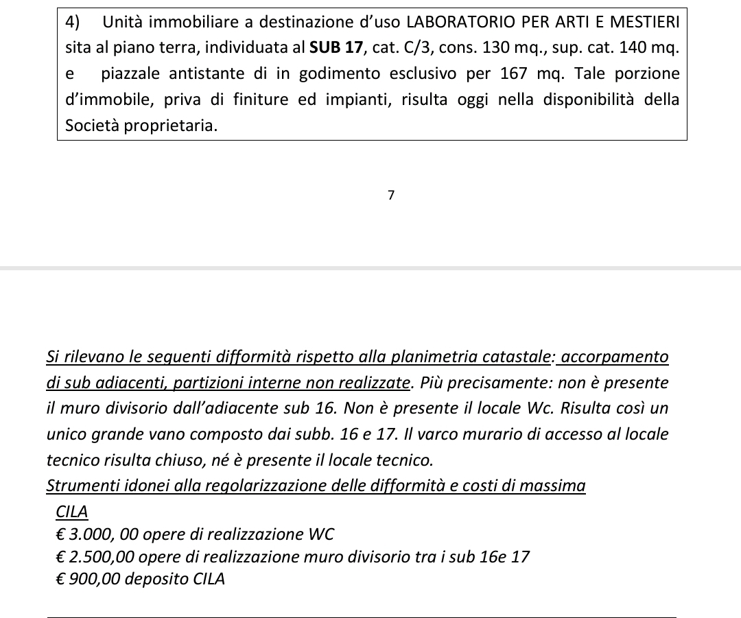

Oreste19
@ferruccio in allegato la perizia del ctu.
"10 unità immobiliari a destinazione d'uso diverse, inserite su 3 blocchi cielo-terra di un edificio prefabbricato di più grandi dimensioni, con diversi subalterni"

ferruccio
Grazie @Oreste19 . Come immaginavo hanno individuato catastalmente una porzione immobiliare che di fatti non esiste, ed il bando lo dice pure!
Adesso, lungi da me fare valutazioni in ordine alle "dinamiche" di esproprio ma tornando al quesito che tu hai giustamente posto in merito alla richiesta del Notaio, ritengo che essa (la richiesta del Notaio) sia scontata e legittima perché trattasi di una grave discordanza, certificata nella perizia allegata al bando, che inficia, ripeto, formule notarili e fiscali obbligatorie!
Non saprei dire a questo punto, chi deve fare i lavori per conformare lo stato di fatto al Catasto ma per il trasferimento (immagino) sia un passaggio obbligatorio.
Grazie per aver fornito lo stralcio del bando.
