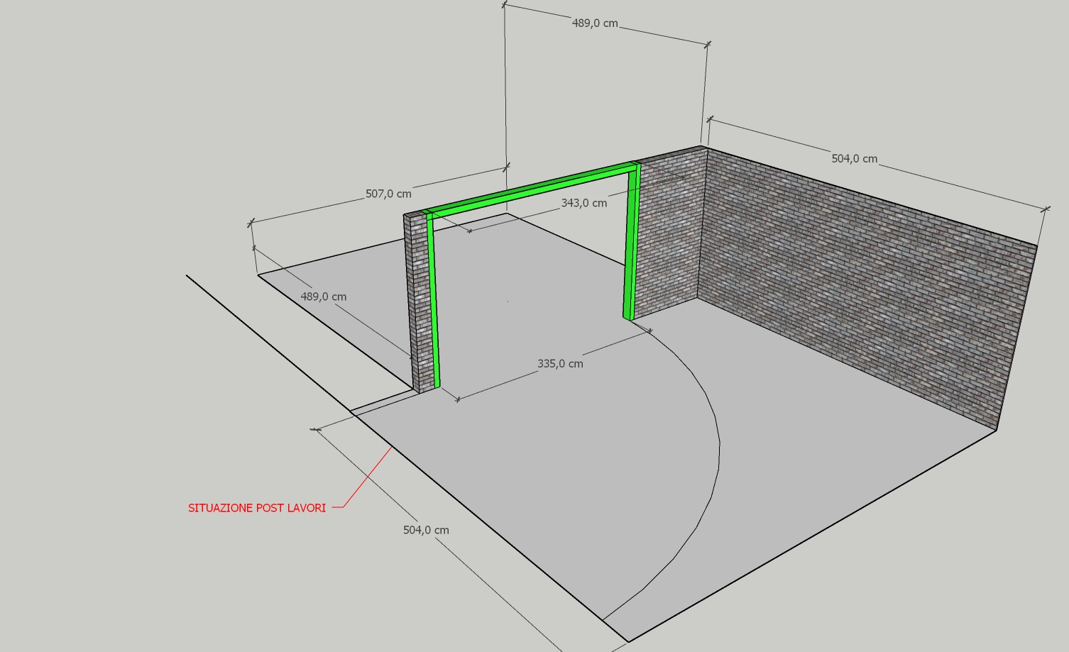

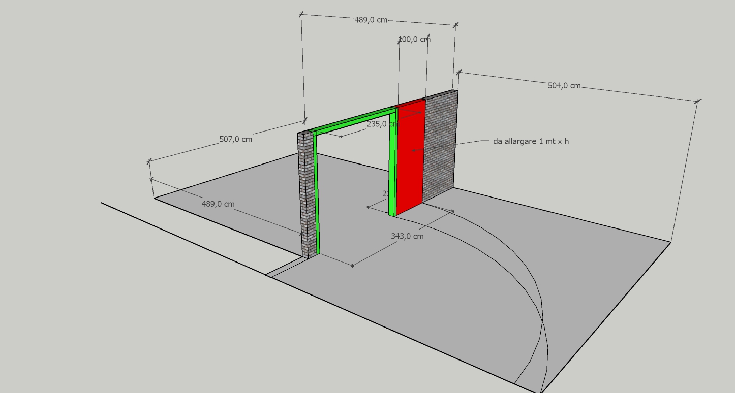

Buongiorno signori,
ho appena affittato un appartamento a Roma.
Al momento della visita tutto mi è apparso in perfetto ordine compreso il garage che ad occhio mi sembrava confacente.
Purtroppo, invece, la larghezza della porta basculante del box risulta di impossibile accesso.
Il corridoi del garage è largo solo 5 metri e la porta solo 2.35 mt.
Vorrei, d'accordo con il proprietario, allargare di 1 metro la porta in questione (zena in rosso nel disegno) e approfittando della sua sostituzione provvedere anche all' automazione dell'apertura.
Non ho idea di quali autorizzazioni siano necessarie.
Qualcuno può aiutarmi ?
Un anticipato ringraziamento a tutti per le dotte risposte.
    148,2 KB · Visite: 99
    315,1 KB · Visite: 92
