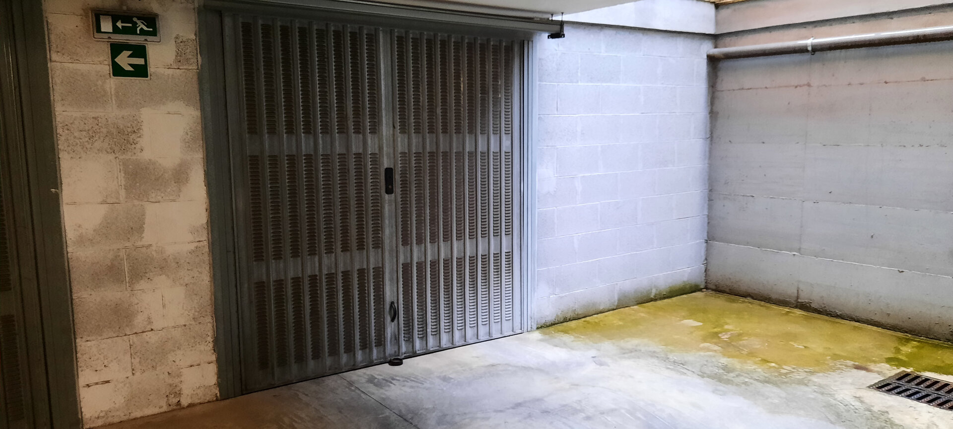

Credo che potrei avere problemi con una nuova porta perchè quelle esistenti sono dotate di feritoie per l'aerazione ma in commercio ce ne sono pochissim e tutte solo con aperture parziali.
In allegato quella esistente.

specialist
...bene per il tecnico.
Ho già chiesto tramite PRONTOPRO un preventivo per la redazione della SCIA e successivo rinnovo del CPI.
Vediamo che costi dovrei affrontare oltre quelli ovvi del nuovo portone e della relativa automazione.
Soldi buttati, basta mettersi con l’auto davanti allo spigolo dei due muri e fare una manovra in retro per parcheggiare. Se vuoi te la parcheggio io. Non escludo qualche grattata sul muro però.
