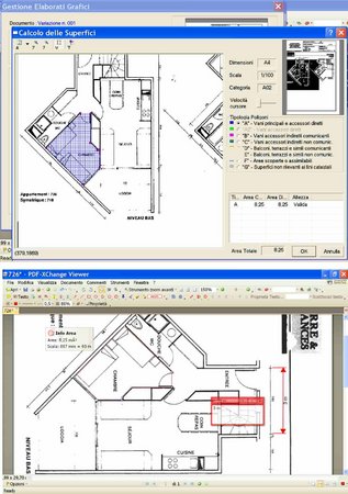

ma nessuno ha pensato di usare il Docfa o Tracker Software Products :: PDF-XChange Viewer, Free PDF Reader per misurare le planimetrie?!?!?!,
sicuramente la divisione in un rettangolo e poi tnti piccoli triangoli, sino a coprire totalmente l'area sommando semplicemente il tutto, è valida; però attenzione allo spessore delle righe, > è la scala > è la possibilità di errore, e non sepre le planimetrie sono fedeli, quindi meglio verificare sul posto e riportare in scala
    39,6 KB · Visite: 104
