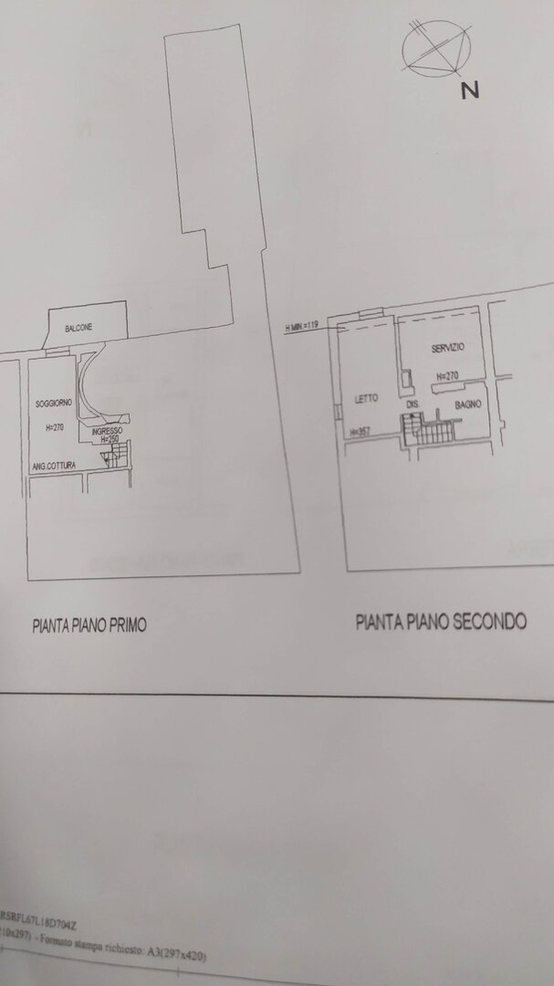

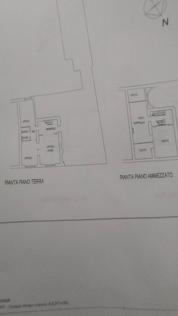

Due unità con ingressi separati ma già uniti da scala interna. La mappa dice : foglio 181, particella 63 ma diversi sub in effetti. Sono accatastati come due unita', una A2 una A10. Non so se uso la terminologia giusta...il mio limite è non essere un tecnico. Così è: mi chiedevo solo se era fattibile unire le utenze dismettendo quelle dell'uno o dell'altro appartamento una volta uniti. Col piano di sopra c'è anche la mansarda,.nelle piantine io secondo piano...

Da quello che dici, hai una residenza civile (A2) e l'altra a destinazione Uffici (A10). Ora se le due unità sono unite internamente ma tra piano terra/ammezzato e piano Primo/Secondo non vedo collegamenti; sempre che non veda bene, pertanto da quanto comprendo vorresti unire il tutto e avere un'unica abitazione con unico subalterno oppure con sub graffato.
Bisogna vedere dove sono gli impianti e come sono distribuiti, e se devi fare delle opere di sistemazione, adeguamento o ristrutturazione, allora può rientrare nei lavori e rendere il tutto in unica soluzione, prima però sarebbe opportuno che il tutto lo si veda dalla parte tecnica e pertanto sarebbe opportuno che un tecnico di fiducia possa visionare il tutto per fare le opere necessarie (variazione catastale, unione delle due unità e collegamenti impiantistici vari).

Appunto, descrive di fatto un'unica abitazione su 3 livelli (non conta l'ammezzato/soppalco) ma posta e descrive che a catasto si tratta di due u. I. Indipendenti non collegate, una delle quali a destinazione direzionale.
Questi indizi non ti bastano? Non hai già abbastanza elementi per capire che qualcosa non torna?
Se l'attuale proprietà avesse presentato una regolare pratica edilizia per la fusione e cambio d'uso non credi che prima della fine lavori (e comunque prima della messa in vendita come unica abitazione) avrebbe aggiornato il catasto?
Sarebbe interessante sapere la risposta dell'agente immobiliare a tal proposito....
Purtroppo anche il fatto che abbiano lasciato gli impianti distinti non è un buon indizio, dato che fa presumere che al tempo delle opere di fusione questa non fosse possibile e quindi sarebbe stato più facile ripristinare lo stato legittimo in futuro.
