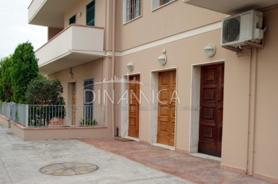

ho appena comprato un appartamento su cui dovrei fare alcune piccole modifiche.
In allegato il piano di entrata con 3 accessi indipendenti (il mio è il portone scuro)

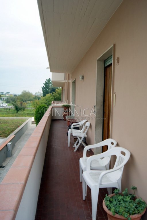

e il mio balcone dove, fra le due finestre vorrei aprirne un'altra di uguali dimensioni delle altre due.

Non esiste condominio, anche se nella struttura ci sono 6 appartamenti tutti indipendenti.
non è vero !!!
il fatto che gli ingressi siano indipendenti non esclude la comunione >> per fare SOLO un esempio la facciata è una parte comune condominiale.
senza il dilungarsi in descrizioni di quello che si vuo fare internamente che risultano solo fuorvianti >>la sostanza è:
aprire una nuova finestra!
E' possibile aprire una finestra sulla facciata, che ripeto è una facciata comune.
In quanto parte comune, la nuova apertura, potrebbe ledere il decoro architettonico e di conseguenza qualcuno si potrebbe rivolgere al giudice per il ripristino:
In tema di decoro è il giudice a decidere la lesione oppure la non lesione del decoro.
Quindi sarebbe consigliabile avere il consenso degli altri condòmini.
Beh... 3 porte di colore diverso...
Le grate alle finestre sono di 2 tipi diversi... e colori diversi...
Diciamo ci sarebbe molto da dire sul decoro...
Manca in effetti solo lui che apre un'altra finestra e poi ritinteggia il suo pezzo di facciata di colore diverso...
