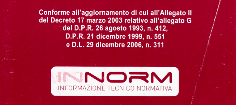

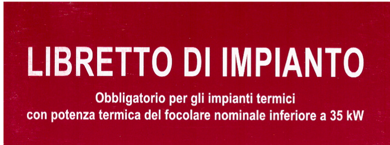

Il libretto della caldaia è il manuale
:shock: Sicuro? io ho il libretto Caldaia (a parte chi qui lo chiamiamo libretto Impianto) fatto dal manutentore (sono riportati i dati base della caldaia)... il manuale è un'altro libretto (con tutte le funzionalità inclusa la diagnostica)
Ad ogni revisione mi rilascia un documento che attesta cosa ha verificato, lo scontrino dei fumi ogni 2 anni e naturalmente la ricevuta del mio pagamento.
Successivamente online è possibile verificare che sia stata riportata la revisione con i fumi al fine di evitare sanzioni, che qui in Lombardia sono frequenti... perché ci sono anche i controlli...
