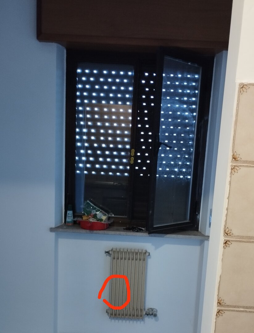

Io praticamente dalla cucina girandomi dai fornelli vedo questo.
Il rosso è il buco.

Palesemente insufficiente, con il radiatore davanti.
Aria comburente consumata dai fuochi e soprattutto dalla caldaia tipo B deve avere ricambio sufficiente, pena intossicazione da monossido.
Da quanto vedo l'installazione è fuori norma e potenzialmente pericolosa.
Se sei all'ultimo piano il tecnico dovrebbe avere diverse opzioni che permetterebbero installazione exnovo a norma, parlane a lui con fiducia.
