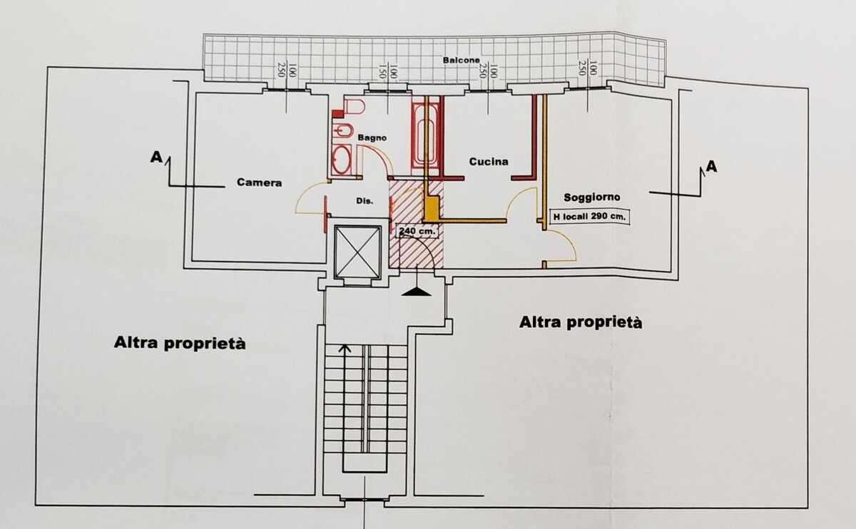

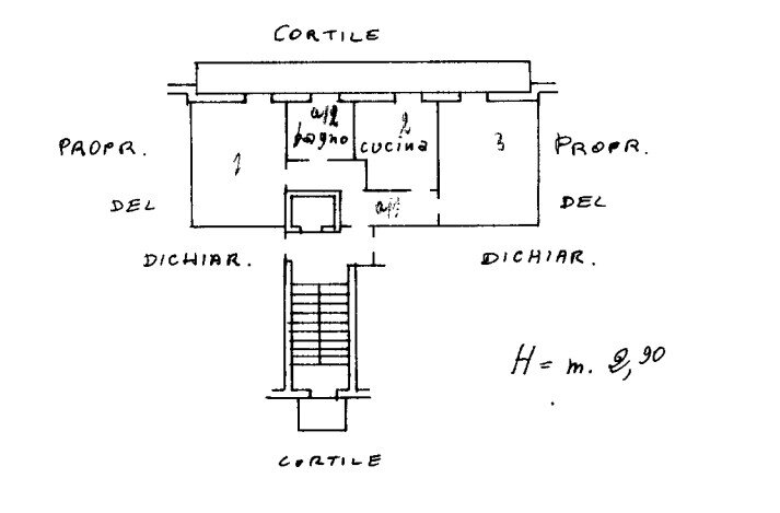

Mi è arrivato un un avviso di procedimento da parte del mio Comune che riguarda il mio appartamento, nella fattispecie si contesta una difformità di una finestra del bagno che, a parer loro, risulta in fase progettuale della costruzione del condominio (costruzione anni '60) essere una portafinestra.
La stessa difformità è stata notificata ai proprietari degli appartamenti di tutta la colonna.
Io ho acquistato l'appartamento nel 2010, nel 2009 il vecchio proprietario aveva fatto dei lavori di ristrutturazione e presentato una D.I.A. al Comune.
Sorvolo sul fatto come mai nessuno prima si sia accorto di nulla, notaio, architetto che ha fatto progetto di ristrutturazione, perito della Banca, Comune ecc.
Credo che la maggior parte dei proprietari non abbia mai fatto lavori di ristrutturazione, né presentato D.I.A. come per il mio appartamento.
Nella piantina depositata la portafinestra in questione risulta essere già una finestra e non viene evidenziato nessun cambiamento effettuato ad essa.

Salve, partiamo col dire che un abuso edilizio non ha scadenza e tanto meno va in prescrizione.
Come più volte detto, a seguito di accertamenti (non è dato un periodo) a campione o dopo presentazione di nuove istanze possono scattare le verifiche del caso per ogni singola u.a.
Per capire bene la piantina allegata al quesito dovrebbe essere quella della DIA oggetto di modifiche; e sicuramente si vede che la finestra non ha subito modifiche; ma per dare una corretta risposta all'Avviso del comune, si dovrà fare un accesso agli atti e far tirare fuori la documentazione e tutte le tavole inerenti la concessione edilizia o l'autorizzazione a costruire, in particolare da prospetti e sezioni, e soltanto così si può vedere, se l'apertura in questione era già una finestra oppure un porta finestra.
In ogni caso, non è la prima volta che si verificano queste difformità e la responsabilità è da addurre a chi ha seguito la prima pratica dove in fase di chiusura dell'istanza non ha presentato le varianti in corso d'opera che si sono eseguite.
