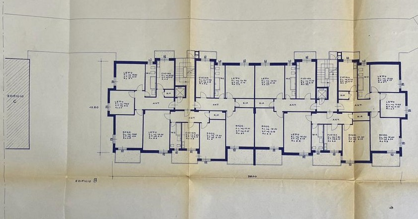

per fare breve una cosa lunga... non c'è stata nessuna variante.
il progetto dell'immobile (che è in lombardia, non in veneto) è perfettamente conforme allo stato di fatto..
E' "solo" stato portato su carta copiando al contrario il lucido del progetto. oltre alle mie finestre (che in realtà non sono le mie; essendo tutto il disegno ribaltato, stavo guardando quello della scala speculare) è invertita la posizione dell'ascensore, delle scale interne.
giusto per tagliare la testa al toro, l'edificio "C" disegnato a sinistra, in realtà è a destra del condominio.
secondo un architetto che ho contattato, 60 anni fa non pochi tecnici disegnano sul retro del foglio lucido che, essendo leggermente più ruvido, era meno propenso a far sbavare il rapido.

si, a ulteriore conferma ho confrontato le rientranze dei balconi con la foto di streetview; anche quelli sono ribaltati.

Ho l'impressione che se si guarda attentamente la disposizione dei contorni, della piantina rappresentata nel post #9 risulta evidente che è stata rappresentata al contrario, (particolare il vano scala e il ripostiglio),

l'avevo detto io ..... era un asinaccio
Quindi l’edificio è nato così e ci sono fotografie. Molto bene. Guardate l’articolo 9bis del DPR 380/01. Esiste la possibilità di effettuare un deposito dello stato legittimo (non è una sanatoria). Incaricate un tecnico per la pratica da presentare in comune.

L'ho letto, tuttavia non capisco come possa essere applicato a questo caso.

PS essendo una struttura in c.a., non è che per caso sbagliò proprio lo strutturista disegnando le carpenteria al contrario...? Potresti rintracciare il progetto strutturale; questo, per capire cosa in effetti sia successo.
Per il resto, in un caso del genere di semplice "specchio" dell'edificio, l'ufficio tecnico comunale sarebbe cattivissimo a non trovare una soluzione...
L'articolo in questione chiarisce che per lo stato legittimo si deve partire dal titolo abilitativo che ha legittimato la costruzione dell'immobile (dove il fabbricato è specchiato rispetto la realtà) e in via residuale alla somma di eventuali ulteriori titoli edilizi. Se non ve ne sono si ricorre ad altro per dimostrarne la legittimità e si deposita un elaborato grafico dello stato legittimo.
L'ultima opzione non è applicabile al caso in esame.
